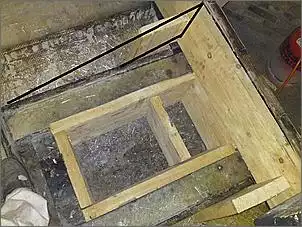

Hab innen auch nochmal alles mit 9mm Siebdruckplatte verstärkt also vor den Spiegel innen,links und rechts vom Spiegel, das Heck links und rechts und die Boot Seiten Hinten links und rechts alles mit GFK und Epoxydharz verklebt und überlaminiert.
Das Heck ist nun schön Stabil, hab mich im Forum Belesen und für die Spiegelverstärkung Fichtenholz genommen, im Boots Boden ist ja auch Fichtenholz verbaut wurden somit denk ich passt es gut.
Hab mir eine Konstruktion überlegt und aus 50mm starken Fichtenholz Bohlen gebaut.
Der Spiegel ist ja durch den AB Motor einer Hebelkraft ausgesetzt - unten drückt der Spiegel nach innen und im oberen Bereich nach aussen.
Die Bohlen werden erstmal von Innen gegen den Spiegel geklebt und verschraubt, um im unteren Bereich der Kraft entgegen zu wirken hab ich Bohlen Längs in den Rumpf gelegt die ebenfalls noch verklebt und verschraubt werden und zwar an den ehemaligen Motorträgern des Innenborders.
Im oberen bereich kommen Zwischen der langen Bohle und dem Heck genau eingepasste Hölzer rein die verklebt werden und somit wird der Spiegel bei Zugbelastung vom ganzen Heck gestützt - und damit da nix am Rumpf bricht hab ich ja die 9mm Siebdruckplatten gegenlaminiert um die Kräfte zu verteilen.
Die ganze konstruktion wird wie gesagt komplett mit GFK und Epoxydharz verklebt und einlaminiert und zusätzlich verschraubt.

Hallo Ringo,
da bin ich mal gespannt was daraus wird.
Meiner Ansicht nach solltest Du Dir das Beste von allen Ratschlägen raussuchen und nicht alles abblocken.Ich habe damals auch sehr viele Ratschläge von Freunden bekommen,die ich erst abgelehnt habe.Aber wenn man jeden Tipp nochmal überdenkt,kann man von einigen etwas übernehmen und zusammen wird ein Schuh draus.Tipps "komplett" übernehmen ist uncool
Jetzt mal von mir paar blöde Tipps.
Meine Spanten habe ich auch aus Fichte gebaut,Du solltest Sie nur gut versiegeln,daran würde ich nicht sparen.G4 ist ein Teufelszeug.
Zu Deiner Konstruktion.
Wenn Du die Bretter schräg ranlaufen läßt fängst Du die Kräfte besser ab.
Hits:	803
Größe:	54,5 KB
Meine ewige Baustelle
http://www.boote-forum.de/showthread.php?t=63404

Wollte eigentlich das Holz komplett einlaminieren dann kommt ja auch keine Feuchtigkeit mehr ran - würde es auch gern mit G4 Holzschutz behandeln aber hält denn danach noch das Epoxydharz und die GFK Matten auf dem Holz?

"Gerade" wenn Du laminieren willst, solltest Du G4 als Haftvermittler benutzen.
Das Zeug ist echt vielseitig! Informiere Dich mal was man da alles mit machen kann und Du wirst überrascht sein!
Thomas, nicht wenn Epox verwendet wird.

Hallo Jörg
Bei Polyester sollte man`s etwas ablüften lassen.
Bei Epoxy bin ich mir nicht so sicher,deshalb habe ich kein Grund das anzuzweifeln.
Aber von meinen Gefühl her würde ich 3x G4 auftragen (verdünnt und zum Schluss pur) und es dann trocknen lassen,anschleifen und drüber das gute Epoxy.
Wieso überhaupt Epoxy
Soll aus dem Boot jetzt doch was hochwertigeres werden???
