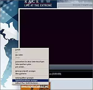

Jetzt muss man die Adresse des gewünschten Videos herausfinden. Mit Firefox ist das kein großes Problem: Die Seite mit dem Video aufrufen und danach irgendwo auf der Seite (nur nicht direkt im Video, das funktioniert nicht) einen Rechtsklick, und im dann erscheinenden Kontextmenü die "Seiten-Informationen" anwählen:
Hits:	157
Größe:	45,0 KB

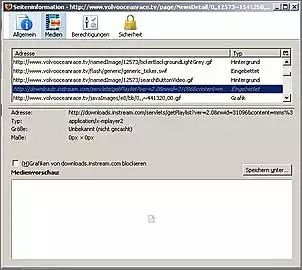

Danach erscheint das Informationsfenster, bei dem man oben den Reiter "Medien" anklickt:
Hits:	160
Größe:	59,7 KB
Es erscheint nun also eine relativ lange Liste mit Bildchen, Flash-Animationen und anderen "Medien", die sich auf der Seite befinden. Uns interessieren Medien vom Typ "eingebettet" - das sind in der Regel die Videos. Wie Ihr sehen könnt, habe ich auf dem Screenshot oben schon mal die richtige Zeile gewählt. Sie beginnt mit "http://downloads.instream.com..."
Jetzt gibt es da ja so einen schönen Button "Speichern unter...", aber das funktioniert leider nicht - wäre ja auch zu einfach gewesen...
Wir müssen uns jetzt aus dem irre langen Link zu dem Video den entscheidenden Teil rauspicken. Er beginnt mit "mms....". Auf meinem Bild könnt Ihr sehen, daß das mms in der Zeile "Adresse" ganz rechts am Fensterrand zu sehen ist. Genau da fängt der Link an. Das Schöne ist nun, daß man mit der Maus einfach den Cursor vor das mms setzen kann und dann mit gedrückt gehaltener Shift-Taste solange Cursor-Rechts drücken, bis man bei "...wmv" angekommen ist. Das ist nämlich das Ende des Dateinamens, den wir brauchen. Wenn der Bildschirm breit genug ist, kann man das Fenster natürlich auch so breit ziehen, daß der gesamte Link sichtbar wird. Dann kann man bequem mit der Maus markieren.

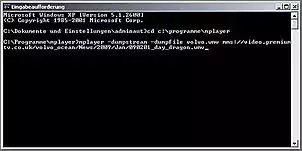

Nun also zurück ins Eingabeaufforderungs-Fenster und frisch drauflosgetippt:
Code:
mplayer -dumpstream -dumpfile volvo.wmv
...und dahinter mit Maus-Rechtsklick und "Einfügen" den Link aus dem Zwischenspeicher reinkopieren. Wenn Ihr den Link aus den "Seiteninformationen" und nicht aus dem Quelltext hattet, müsst Ihr noch das %3A hinter dem mms ein einen Doppelpunkt ändern.
Jedenfalls sollte die Zeile nun so aussehen:
Hits:	153
Größe:	18,2 KB
Jetzt also den Befehl abgeschickt und der mplayer schreibt den ganzen Stream in die Datei "volvo.wmv" im mplayer-Verzeichnis (Das kann, je nach Internetverbindung, natürlich manchmal eine kleine Weile dauern: Nicht wundern, wenn im Fenster scheinbar nix passiert). Ihr könnt natürlich auch hinter "dumpfile" jeden beliebigen anderen Ort angeben.
