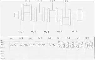

So hier die Maßtabelle für Deine KW vor der Microfinish-Bearbeitung. Werden nur ein paar µm runterlecken können (Ist nicht viel Platz nach unten)
Grundlegend kann man sagen, dass das Teil nach Herstellerangaben gut ist (leichter Hang zu unteren Toleranz)
HL1 2µ hohl
HL2 5µ konisch
HL3 7µ konisch
HL4 5µ konisch
Da bis zu 25µm für Amerikaner OK ist, ist das gut
Wir vesuchen Dir die Dinger über die Formschalen leicht (1 bis 2µm) ballig zu machen. Dann verkraftet Dein Motor auch ne leichte Schieflage ohne Kantenträger. Die Konizität kriegen wir nicht mehr raus, ist aber nicht schlimm, die Hauptsache leicht ballig.
Rund ist sie mit um die 3 µm (Was mich erstaunt, da es recht gut ist)
Oberfläche bekommt sie wie ne Gute. Hoher Tp bei viel Rvk (Hoher Traganteil bei ausreichend Öltaschen = Plateaufinish) bringen die Werkzeuge.
Bei den Hauptlagern konzentrieren wir uns auf Ballus und Oberfläche mit Plateaufinish (Dann fitscht sie fein)
Die Ölbohrungen werden noch was netter gestaltet und gezielt verrundet, schleppen dann mehr und früher Öl mit, damit Deine Welle auch fein schwimmt und über das Seepferdchen hinaus auch den Fahrtenschwimmer bekommt.
Und noch ein paar kleine feine Dinge beschreibe ich später...
Frage: Von vorne betrachet ist die Drehrichtung der Welle im Uhrzeigersinn oder? Ist wichtig für die Bearbeitung....
Nachmessung dann mit allen Parametern.... und Diagrammen
ivea
