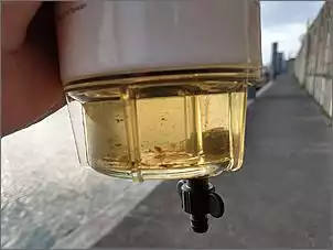

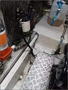

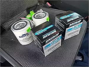

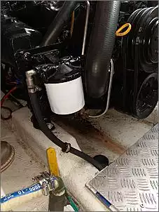

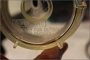

Ich hänge mich hier mal dran, weil ich ein ganz ähnliches Thema habe.
Bei mir handelt es sich um einen 5,7LX.
Am Motor sitzt ein originaler wasserabscheidender Benzinfilter (aktuell 35-802893Q01), der wohl 25 Micron hat.
Dann ist davor ein weiterer Filter mit Wasserabscheider verbaut worden, dessen Patrone 10 Micron filtert.
Das erscheint mir per se etwas sinnfrei, erst 10 und danach 25 Micron zu filtern. Aber gehen wir mal davon aus, dass das der Nachrüstung geschuldet ist.
Ich habe jetzt Filterpatronen gekauft und dabei festgestellt, dass die 10 Micron Dinger über 42,- EUR kosten. Halleluja!
Zudem ist der Wasserabscheider nicht für Innenborder gedacht.
Was würdet ihr tun und vor allem: warum?
Weiter nutzen?
Weiter nutzen?
Eventuellen Engpass zurückrüsten?
Anhang 952415 Anhang 952416
Anhang 952417 Anhang 952418
Anhang 952419
Beim segelladen gibt es einen Filter, der passt auf das 11/16" Gewinde deines Filters, besitzt eine große filterfläche und
!ein metalunterteil zum wassersammeln!
Das baust du ein und gut ist.
Nebenbei machen dich die ersatzfilter auch nicht arm [emoji1787]

Allgemein: wieso reicht nicht ein richtiger Benzinfilter? 10 micron und gut isses[emoji38]
Gesendet von meinem SM-G977B mit Tapatalk
Die Hälfte meines Geldes geht drauf für Sportboot & Alkohol - den Rest verschwende ich
Alt 14.04.2022, 21:31
Beiträge: 32.423
wenn der Filter wirklich 42 Euro kostet würde ich den raus werfen,
der 25 Micron Filter sollte doch wohl reichen
