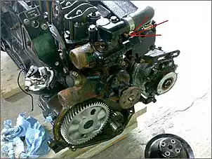

Standard Foto
Hits:	156
Größe:	50,2 KB
Also bei mir isser da (ich lese gerne alte Beiträge)
