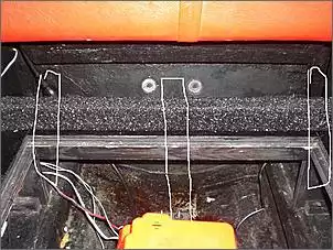

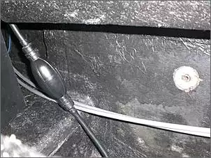

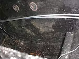

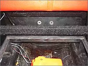

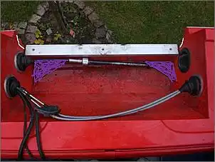

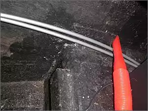

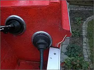

Hallo Leute,
Ich möchte bei meinem kleinem Sportboot den Spiegel verstärken.
Habe so etwas noch nie gemacht und würde mich deshalb über Vorschläge freuen.
Ziel ist es, das ich rein theoretisch einen 90Ps starken AB montieren könnte
Hits:	3731
Größe:	46,7 KB
Hits:	3693
Größe:	32,7 KB
Hits:	3643
Größe:	35,8 KB
Hits:	3728
Größe:	34,5 KB
Hits:	3659
Größe:	54,8 KB
Nach meinen schulischen, physikalischen Erkenntnissen habe ich mal ein paar Skizzen gemacht.
(-Am Heck soll eine Holzplatte montiert werden welche dann überlaminiert werden soll
- weiße Striche sollen die beiden kleinen Risse darstellen.
- in der Motorwanne möchte ich Metalwinkel zur Versteifung anbringen
Für weitere Vorschläge bin ich offen.
Gruß Toni

Sind bei dir keine Spiegelknie verbaut?
So wie es aussieht wurde noch dein Boot auch einmal von IB auf AB umgebaut.
Schau mal wie Dennis (Oberfreak) oder Jan (Xxeenn) ihre Boote verstärkt haben.
Gruss Stephan

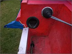

Achso in den makierten Bereichen möchte ich auch noch Eisenwinkel/Eisendreiecke zur Versteifung einsetzen.
Ich weiß blos noch nicht wie ich diese unten am Rumpf/Bilge befestigen soll.

Nix Eisen!!!
Holzplatte (10-12mm) und dann wird laminiert mit Matte oder Gewebe (hab da nicht so die Ahnung).
http://www.boote-forum.de/showthread...=achje&page=54
So schauts bei mir aus, für 90PS müsste das alles noch etwas stabiler ausgelegt werden (bis max. 60PS denke ich, ist es so OK)

Den Spiegel verstärkst du wie schon geschrieben nur mit den Spiegelknien. Die sollten in der Höhe bis über die obere Befestigungsschraube des AB reichen und in der Länge am besten mit dem Stringer verbunden sein. Weil die Geschichte auf Zug belastet wird, nimmst du am Besten Gelege oder Gewebe. Normale Matte geht natürlich auch, braucht aber ggf mehr Lagen für gleiche Stabilität.
Und um der Geschichte mit vielen Löchern im Spiegel aus dem Weg zu gehen, kannst du dir einfach ein Bracket bauen und den Motor da dran verbolzen. Dann musst du nicht für jeden Motor neue Löcher bohren. Naja und die alten Löcher wie von Torben schon gesagt, einfach mit Spachtel auffüllen und überlaminieren.
MfG Dennis

ich würde die spiegelknie etwas höher ziehen,als nur bis zu ersten verbolzung.eventuell sogar mit dem deck verbinden.
oder du machst dir zusätzlich solche stahlverstrebungen ran...

und zur bilge: stell mal noch ein paar bilder rein,dann kann man sich eventuell ein besseres bild machen.
wobei in die bilge eigentlich kein knie brauch.

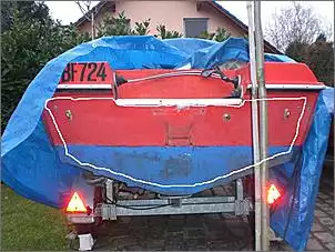

Bilder haben sich echt blöd machen lassen, da hinten einfach alles sehr eng ist.
Aber hab mein bestes gegeben.

@flipper.
ich würd die seitenwände der bilge einfach bis nach ober zur wanne verlängern,und alles ordentlich laminieren.
dann links und rechts von der wanne noch 2 stück die etwas über die Motorauflage hinausgucken und dann könnte das schon reichen für 60 PS.
noch eine edelstahplatte U-förmig über den spiegel.und dann hält das.
ab 90 hp würde ich solche streben nehmen.
Semper Fidelis
