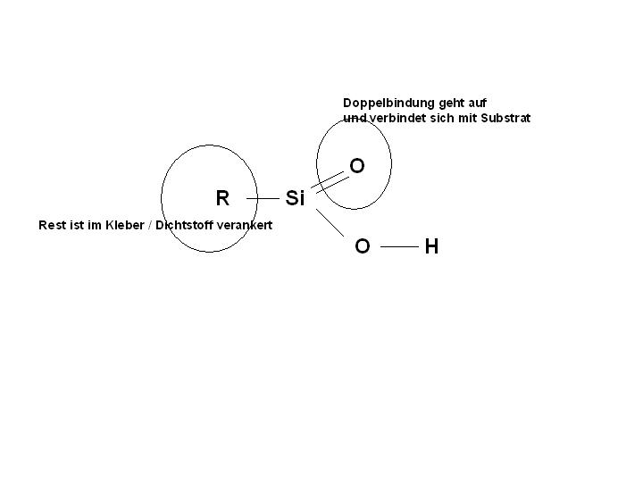

Dennis, Silane sind Haftvermittler, die sind in allem was auf einem Untergrund chemisch haften soll, ich mal grad mal schnell ein Bildchen - Moment

So, nun eine stark vereinfachte Darstellung eines Silanes.
Silizium hat erst mal nix mit Silikon zu tun, Siliziumchemie, ist der Kohlenstoffchemie sehr ähnlich. Es ist denkbar auf Basis von Silizium intelligentes Leben zu finden (weiß net was draus geworden ist).

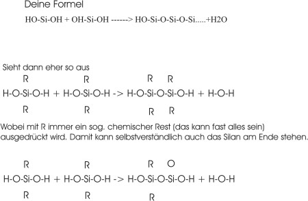

Hi TomM
Nicht böse werden, wenn Dir ein Laie widerspricht, aber Silane und Siloxane werden auf Siliziumbasis hergestellt.
Uups, sorry, habe gerade Deine Zeichnung genauer angesehen. Da ist das Si.
Aber auch Silikone entstehen durch Polykondensation von Verbindungen auf Siliziumbasis:
HO-Si-OH + OH-Si-OH ------> HO-Si-O-Si-O-Si.....+H2O
z.B. aus der Orthokieselsäure
Verdammt, wieso zieht der Editor mehrere "[", die durch Leerzeichen getrennt sind einfach zusammen

Ja monnem, das ist die krux bei der Silizium Chemie. Silane, Silxane, Polysiloxane
Von Grunde ist Deine Zeichnung nicht falsch, nur eines stimmt nicht, Silikone (Polysiloxane) sind nicht so linear aufgebaut und das Silizium ist immer vierwertig negativ geladen.
Das Silan ist vom Prinzip eine Vorstufe zu Polysiloxan, oder artverwandt, wie Du möchtest. Das (R) ist ein reaktiver Rest, wobei die Kettenlänge sehr unterschiedlich sein kann. Anstelle der O-H Gruppe kann auch z.B. eine S-H Gruppe stehen (Merkaptosilane). es kann sogar anstelle der O-H Gruppe eine lange Kette stehen die die verschiedensten Eigenschaften aufweist.

Genau. Die vierwertige Bindung konnte ich nicht darstellen, weil der Editor meine "[" als Strich nach oben und unten, trotz Leerzeichentrennung, einfach zusammengezogen hat. Hatte mich nur an Deiner Aussage gestört, daß Silizium erst mal nix mit Silikonen zu tun hat.
Dein Hinweis, daß überaltertes Material nicht für kraftschlüssige Verbindungen benutzt werden soll, ist sicher richtig. Kenne das aus einem ganz anderen Bereich (Kunststoffüllungen). Material sieht gut aus, läßt sich problemlos verarbeitet, härtet oberflächlich aus - und darunter ist Gülle.
