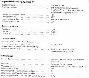

und nochmal Handbuch
Hits:	287
Größe:	43,4 KB
also zwischen 10W30 und 10W40 bin ich noch großzügig und sage 10W40, aber dann 0W40 und synthetisch?
SAE 90 geht wohl nur beim 100er Antrieb je nach Baunummer??
