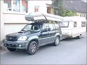

So macht's mein Schwiegervater auch, inzwischen allerdings mit größerem Boot
An der AHK hängt halt schon der Wohnwagen, zum Slippen habe ich einen Eigenbautrailer. Damit ziehe ich es zur Slipstelle, kupple ab und lasse es von Hand ins Wasser.

Der Thread ist zwar nicht mehr aktuell,
aber ich hab da auch noch ein Bild gefunden aus Schlauchboot- und Wohnwagenzeiten, so um 2003.
3 Erwachsene, 2 Teens, 2 komplette Tauchausrüstungen, natürlich Campingausrüstung und Gepäck, 15 PS-Motor kam in den Wohnwagen.
Name:	01 Vor der Abfahrt (3).jpg
Hits:	775
Größe:	39,9 KB
Normale Dachträger,
auf die 2 Kanthölzer 60x40, an den entsprechenden Stellen mit Teppichboden gepolstert, alles gut und mehrfach verzurrt, das hat gehalten, mehr als notwendig.
Bootsgewicht leer 65 kg, Auto hatte eine zul. Dachlast von 100 kg, insgesamt war das Gespann nicht überladen, aber die Grenzen waren erreicht.
Mit 2 Personen war das Boot gut aufs Autodach zu heben.
