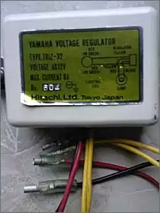

Wir wollten heute meinen Laderegler anschliessen. Nun habe ich ein paar Fragen an die Profis
Mein Yamaha AB 28 PS hat einen Gleichrichter am Motor eingebaut. Nun wollten wir den neuen Regler hinter den Gleichrichter anschliessen. Habe auch einen Platz am Motor gefunden. Jetzt kommt aber nur ein Kabel aus dem Gleichrichter raus. Zwei Kabel kommen an,ein Pluskabel und ein Massekabel gehen raus. Der Regler hat aber auch zwei gelbe Kabel, die reingehen und zwei gehen raus.
Nun sagt ein Bekannter, dass der Regler auch ein Gleichrichter sein muss Weiß das jemand genau?? Kennt jemand diesen Regler? Nach meiner Erinnerung hat der nette Herr bei Marx gesagt, dass dies nur ein Regler ist! Ich möchte nun ungern meinen Gleichrichter ausbauen und dann anschließend meinen Motor oder Batterie schrotten. Oder geht nichts kaputt und es wird nur die Batterie nicht mehr geladen.
Hits:	407
Größe:	23,7 KB
Vielen Dank
Gruß aus Hamburg
Petra (weiblich)

Hallo Petra,
ich kenne diesen Regler zwar nicht, aber der Aufbau scheint so wie bei mir zu sein. Ich habe den Mercruiser 470, der eine Lichtmaschine besitzt, welche der AB-Fraktion abgeschaut wurde.
Bei mir gehen die zwei gelben Kabel vom Stator (Spule) zum Voltage-Regulator und versorgen ihn mit Wechselstrom. Der Regler macht dann daraus Gleichstrom (Gleichrichter) und begrenzt die Spannung auf 14,4 V (Regelung) und gibt diese über ein rotes Kabel raus. Dazu bekommt er über Schaltplus (Zündschloss) auch noch eine Erregerspannung über ein lila Kabel. Masse erhält der Regler über ein schwarzes Kabel.
Nach meiner Einschätzung ist Dein Regler auch ein Gleichrichter, darauf weisen die zwei gelben Kabel hin.
Gruß Ingo
Danke, das schätzen wir auch nur wissen wir es nicht genau. Wenn er das nicht ist, kann dann irgendwas kaputt gehen??

Das Foto scharf wäre evtl. eine Hilfe.

Alt 28.09.2008, 14:19
Benutzerbild von Pedl HH
Pedl HH Pedl HH ist offline
Registriert seit: 27.02.2005
Beiträge: 297
Boot: Beneteau Flyer 550 Cabrio
253 Danke in 133 Beiträgen
Anhang 102190
Ist das Foto besser?
Gruß aus Hamburg
Petra (weiblich)

Welches Foto ?
Da is was schief gegangen

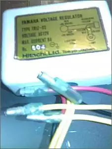

Hits:	340
Größe:	25,3 KB
ok, 2. Versuch...
Gruß aus Hamburg
Petra (weiblich)

ich finde das ist immernoch etwas unerkenntlich..
Was steht denn genau auf der kleinen Beschreibung rechts auf dem Gerät ?
Vllt. kannst du das nochmal Makro-aufnehmen ?
besser geht leider nicht.
Auf der Zeichnung steht in etwa folgendes
2x Red or Green ................................2x Regulator Yellow
_________________________________________
Lighting Coil.............................................. /... /
.................................................. ......Red..... Black
.................................................. ...........Lamp
Der Punkt ist nur, dass aus dem Gleichrichter keine 2 grüne bzw. gelbe Kabel rauskommen. Der ist halt nicht für einen nachfolgende Laderegler gedacht.
Reicht es evt., wenn ich nur ein gelbes Kabel vom Laderegler anschließe??
Gruß aus Hamburg
Petra (weiblich)

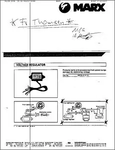

Standard Hab es rausbekommen - Marx hat geholfen
Ein Anruf bei Marx und nun bin ich schlauer.
Der Regler wird vor den Gleichrichter angeschlossen!!! Das soll einer mal wissen.
Diesen Plan haben die mir gefaxt. Einfach klasse
Hits:	308
Größe:	35,0 KB
Gruß aus Hamburg
Petra (weiblich)
