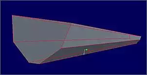

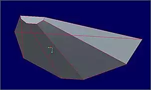

Ich habe gerade mal eine CAD-Berechnung gestartet...
Wenn der Tank so aussieht wie auf dem Bild, hat er ein Volumen von knapp 60 l (genau: 59,8 l wenn man das Volumen des Blechs nicht abzieht).

WOW.. was habe ich nur losgetreten ????
Die CAD Berechnung ist ja super !!
Also werde ichnächste Woche mal den Tank füllen lassen
Mal sehen wo wir liegen..
