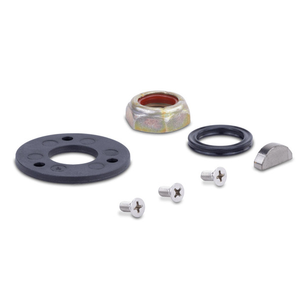

meine Hydrauliklenkung Seastar ist am Lenkrad etwas undicht.
Wo die Stange, auf die das Lenkrad gesteckt wird, aus der Pumpe kommt, tropft alle 2-3 Tage ein kleiner Öltropfen.
Gibt es dafür ein Reparaturkid mit Dichtungen / Simmering oder muss die komplette Pumpe am Lenkrad neu?

es gibt von SeaStar den Kit mit der Nummer HP6032:
https://seatechmarineproducts.com/se...elm-pumps.html
Werner

Das schwierigste bei der Aktion ist, das Lenkrad runter zu bekommen. Der restliche Wechsel ist schnell gemacht.

Wird bestimmt die Platte mit den 3 Kreuzschrauben gelöst und dann wird es selbsterklärend sein.
Muß danach entlüftet werden ?

Genau, einen PASSENDEN Kreuzschlitz PH2, und einen kleinen Haken wie beim Zahnarzt um die Dichtung rauszuziehen. Geht auch mit einer Reißnadel.
Entlüften muss man nicht.

Mit einem Abzieher ist es kein Problem das Lenkrad runter zu bekommen.

Ich hab vor ein paar Wochen erst das Steuerrad herunter genommen/getauscht und gerade bei einer hydraulischen Lenkung; Am Steuerrad herumreißen schafft nur neue Probleme.
Nimm einen Abzieher! Der verhindert zuverlässig das Irgendwelche Kraft dort wirksam wird wo sie Schaden anrichten würde!
Damit wird das Herunternehmen zur Entspannungsübung

Alu Steuerrad auf Edelstahl Welle ist immer schwierig. Gerne bei der Montage dünn Tefgel dazwischen.
