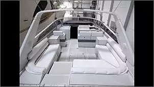

Praktisch alles was zur Ausstattung gehört...die vordere Klappe ist der Zugang zu den Motoren, das hintere der versenkbare Tisch...Klicken Sie auf die Grafik für eine größere Ansicht
Hits:	143
Größe:	39,0 KB
