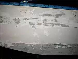

Der Tag geht zu ende und ich wa den ganzen Tag am schleifen ( Schwingschleifer )
Da ich an der Seitenwand unten und etwas höher nen blauen Streifen Antifouling schicht hatte und die extrem schlecht runter ging muste ich dort etwas härter rann gehn wie auf dem Bild zu sehen ist. Dazwischen wa nur normaler Lack und der ging recht gut runter. Geschliffen mit 80er Körnung. Werde natürlich noch mit feinerer Körnung rann gehn bevor ich Grundiere. So nun meine Frage: Sieht man später die Übergänge von den Stellen noch nach der Grundierung ??????
Gruß Majjo

mit einer guten grundierung 1-2 mal grundieren.
dann nochmal mit ca. 400er -500er körnung schleifen.
einfach fühlen ob da dann noch ne kante ist.
jede lackierung wird so gut oder so schlecht wie die vorarbeit. solltest du nur nen bissl fühlen weiter schleifen.

also grundieren schleifen und nochmal grundieren schleifen ???
Alt 08.11.2008, 23:03
Leafde Leafde ist offline
Registriert seit: 26.03.2008
Ort: Joure/Nederland
Beiträge: 1.371
Boot: Carrena 33, Friendship 33
1.355 Danke in 727 Beiträgen
das mußt du fühlen. wenn die evtl kanten zu groß sind mußt du spachteln.
für kleine kanten las ich 2k grundierung auf arbeit ein wenig vorreagieren. was man bei 2k eh tun muß. dann nen bissl dicker grundieren.
mußt du dir ausprobieren. wenn du beim ersten mal gut geschliffen hast ist das kein problem.
nur leider hast du 80er körnung genommen.
da hast du viel arbeit um die schleifspuren zu beseitigen. anders wird dein neuer farbaufbau nie glänzen.

Die Übergänge wirst du sehen .
Es gibt ein Spritzfüller ,den nehmen Autolackierer bei so einem Untergrund .
