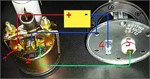

Vielen Dank für Eure Hilfe. Es sind diese Teile hier, die Andreas gefunden hatte. Die Anschlussbezeichnungen hab ich per Telefon erhalten. Die hatten leider keine Zeichnung dazu.
Ich werde mal die Anschlussvariante von Manfred testen. Ein Mulitmeter hab ich leider nicht...

Da ist aber nur der Geber, wo das Instrument? Das wäre wichtiger.
Aber probier Manfred seine Version mal aus. Klingt schlüssig.

Zitat von ManfredBochum Beitrag anzeigen
3 an 5,
4 an 2,
1 an plus Batterie,
2 an minus Batterie.
Sind deine Teile nach US oder EU-Norm?
Gruß Mani
Hast du das denn jetzt probiert?
Gruß Holger

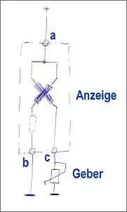

Es ist ja (mit an Sicherheit grenzender Wahrscheinlichkeit) ein Kreuzspulinstrument, also zwei Spulen mit einem gemeinsamen Anschluss.
Wenn jetzt z.B
Ra,b = 2 Ohm,
Rb,c = 3 Ohm und
Rc,a = 1 Ohm
gemessen wird, dann würde ich die Schaltung wie folgt sehen.
Hits:	82
Größe:	19,6 KB
Rb,c ist der größte Widerstand (Reihenschaltung aus Ra,b und Rc,a), dann dürfte a der Plus-Anschluss sein.
Eventuell sind die beiden anderen Widerstände auch gleich groß, b=Minus/ c=Geber bzw. b=Geber/ c=Minus wären dann die beiden verbleibenden Optionen die es auszuprobieren gilt.
Gruß Lutz
Nur Tonic ist Ginlos.
Geändert von B4-Skipper (15.01.2016 um 05:22 Uhr) Grund: Instrumententyp korrigiert

Hallo Mani,
ja logisch, sollte auch Kreuzspulinstrument heißen . Danke, hab es mal korrigiert.
Von den Widerstandswerten kommt es ja hin, 116 Ohm + 124 Ohm = 240 (239) Ohm.
Das würde bedeuten, dass der Geberwiderstand nicht in Reihe mit einer der Spulen liegt, sondern parallel zu einer der Spulen.
Kannte ich so bisher nicht, aber beides entspricht der Funktionsweise des Kreuzspulinstrumentes.
Womit wir bei der Instrumentenbeschaltung wieder am Anfang wären.
Ist aber auch echt doof, wenn weder am Instrument Kontaktbezeichnungen angebracht sind, noch ein vernünftiger Anschlussplan mitgeliefert wird.
Gruß Lutz

Ich habe gerade noch einmal diesen Beitrag von Dir gelesen.
Zitat von Elbflitzer Beitrag anzeigen
... Laut Hersteller (leider gibt es keine Anschlusszeichnung) sind die Anschlüsse auf dem Bild von 1 bis 5 die folgenden:
1 - Plus zu Batterie
2 - Masse, also Minus zur Batterie
3 - Minus, zum Tankgeberanschluss 5
4 - Masse, also Minus vom Tankgeber
5 - Tankgeberanschluss zum Widerstand, Minus
Ich hab diverse Anschlussvarianten getestet aber es funktionierte nur eine, aber nicht vernünftig und das war:
Von Plus der Batterie an 1, dann von 2 an 5 und von 4 an Minus der Batterie. ...
Ich bin mir nicht sicher, ob du es mal wirklich so angeschlossen hattest, denn so kann es nicht funktionieren, weil dem Instrument an 2 Minus/ Masse fehlt.
Wenn 1, 2 und 3 richtig Bezeichnet sind, dann sollte es so wie im Bild funktionieren:
Hits:	11782
Größe:	75,8 KB
Gruß Lutz
