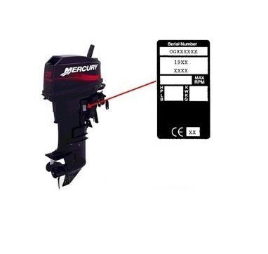

An dem Ding müsste eine Plakette sein, da steht sowas drauf wie:
Ansonsten steht auf den Zündkerzen auch eine Bezeichnung drauf, die gibt auch Aufschluss welche du brauchst.

Ich hab da alles abgesucht und selber schon lange gegoogelt, finde aber nirgends die Modellbezeichnung. Nur die Nummer. Auf den Zündkerzen steht NGK BUHW

Nach der Motornummer ist das ein 75 PS
Der Ersatzteilkatalog:
https://public-mercurymarine.sysonline.com/Default.aspx?sysname=NorthAmerica&company=Guest&NA _KEY=NA_KEY_VALUE&langIF=eng&langDB=eng
