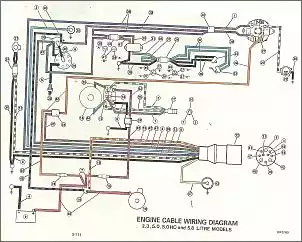

Die Trimmpumpe wird da auch noch dranhängen:
Name:	2023-06-19 Wiring.jpg
Hits:	43
Größe:	114,4 KB
Anhang 988953
Und wo sehe ich die Sicherungen auf der Übersicht?
Anhang 988953
Du müsstest mal die legende dazu einstellen.
Bei dem Schaltplan sind glas-feinsicherungen im dem Kabelbaum versteckt! Das ist für omc-motoren mit omc cobra, erkennbar am schalthilfemodul.
Ob der themenstartet so einen Motor hat bin ich nicht sicher. Das sah auf einem der Bild anders aus...
Ich habe keine Glas-Feinsicherungen, sondern halt rote Druckknöpfe, die (theoretisch) auf dem 2. Bild zu sehen sind.
Dann hast du wohl einen 5.8l einspritzer.
