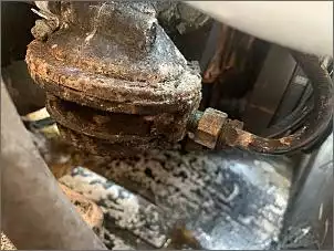

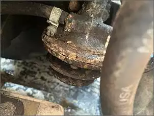

Unterhalb vom Spritfilter geht eine Leitung in dieses "ding" - membrane?
Name:	WhatsApp Image 2023-05-12 at 21.14.32.jpg
Hits:	122
Größe:	89,3 KB
Name:	WhatsApp Image 2023-05-12 at 21.14.31.jpg
Hits:	89
Größe:	70,7 KB
ggf. spritfilter dicht? kann es so "billig" sein?

Also dieses gammelige Ding auf deinem Foto ist die Benzinpumpe.
Einen Rücklauf gibt's nicht beim Vergasermotor.
Von dem was Du beschrieben hast würde ich denken Vergaser reinigen und neuen Filter ran schrauben.

Anhand der Bilder liegt es wohl auch an mangelnder Wartung und Pflege.
Mit so einer Spritpumpe würde ich nicht mal mehr in der Badewanne fahren.

Das Boot war 8 jahre im Besitz eines Typen der sich mehr um fahren als ums warten & pflegen gekümmert hat. Am ende stand es 2 jahre am land bevor ich es erwarb.
Angesichts des Kaufpreies hinnehmbar, wie genau ist die funktion der pumpe, die läuft wahrscheinlich rein mechanisch oder wie stell ich mir das vor?
über unterdruck?

ja das ist ne Mechanische Benzinpumpe.
da ist ne Membran drin die wird mittels eines Hebels von der Nockenwelle auf und ab bewegt.
durch zwei Ventiele wovon eins beim Hub Schliesst und das andere beim Absenken wird der Sprit zum Vergaser Gepumpt )
und ja, nach längerer Standzeit geht gerne mal die Membran Kaputt (Trocknet aus wird Hart, bricht/reisst)
anfangs (wenn der Riss in der Membran noch klein ist hat man oft solche Symptome wie Du, zu wenig Sprit) das ändert sich aber schnell....zu garkeinen Sprit mehr ...wenn der Riss grösser wird.
"normalerweise" haben Marinepumpen einen dritten Schlauchanschluss, an dem ein Transparenter Schlauch von der Pumpe zum Flammschutz geht.
ist nun die Membran Defekt wird über den Schlauch der Sprit zu Flammschutz hin Abgesaugt. den Schlauch sehe Ich bei Dir nicht.
das ist bei Autospritpumpen so....dort gelangt der Auslaufende Sprit dann ins Motoröel.
also mal Guggen und Riechen ob Sprit im Motoröel ist.

Ich hab die Pumpe ( wusste gestern noch nicht was es ist ) gestern angesehen, es gibt lediglich 2 Anschlüsse. Thats it. Flammschutz war wohl 1991 noch nicht so wichtig
Es grüßt Flo
kann sein dass es eine Benzinpumpe vom PKW-Programm ist.?.?
den dritten Schlauch gab es schon vor 1991...

Der dritte Schlauch ist schon da, nur nicht durchsichtig. Das ist der schwarze links oben im Bild mit Schelle an der Pumpe befestigt.
Wenn du den oben am Vergaser ab machst und da Benzin dran zu sehen ist, dann ist die Pumpe kaputt.

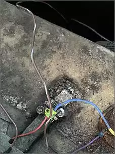

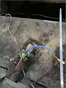

War eben am Boot, der Schlauch ist trocken - nicht ein tropfen kam raus.
Fix den Tank angesehen, das muss wohl das Entnahmerohr sein nehme ich an?
Wenn ich den Winkel abschraube find ich dahinter das sieb?

Hi, das Sieb findest Du unten am Steigrohr. Direkt am Eckstück das Rückschlagventil. Mein Mechaniker hat zu mir gesagt:"Nimm den Schraubendrehen und nen Hammer und hau die Kugel raus"
Das wars, hat geholfen... Wenn Du magst, kannst dann nach ein paar cm ein neues Rückschlagventil setzen, geht aber auch ohne. Angeblich ist das Ventil in den USA Pflicht, wozu hat sich mir nicht erschlossen, schaden tuts aber sicher nicht, wenn es denn funktioniert. Das Originalventil habe ich hier in D nicht gefunden... (hab mehrere Schnüffenstücke durch) - bei mir ist das ne blöde Ami-Norm...

Ach nochwas: Bei Allem Respekt, aber das schaut ganz schön versifft dort aus, und: Was bitte sind das für Kabel dort??? Strom hat in der Nähe vom Ansaugstutzen nix zu suchen! Die Erdung vom Tank ist bei mir am/beim Füllstandsmesser verbaut, aber so offenes Verbindungszeugs am Tank geht aus meiner Sicht gar nicht, das kann brandgefährlich sein!
ist das am winkel, also raus schrauben und schauen?
Ach nochwas: Bei Allem Respekt, aber das schaut ganz schön versifft dort aus, und: Was bitte sind das für Kabel dort???...
frag nicht...
finds selbst nicht gut, geht zum Tankgeber bzw. sind die Zuleitungen für die Anzeige.

Alt 13.05.2023, 22:51
kpn-hornblower kpn-hornblower ist gerade online
Registriert seit: 05.04.2015
Beiträge: 3.446
Boot: keins mehr
2.528 Danke in 1.679 Beiträgen
ja...am winkel ist das Steigrohr (im Tank) ja Rausschrauben ))
und immer eine Handbreit...na Ihr wisst schon
Bier im Glas Gruß Rolf

Ne offene Lüsterklemme, die direkt auf einer Benzinverbindung - die undicht werden kann - liegt. Tu Dir selbst einen Gefallen und mach das Anders...
Weiter weg vom Tank verbinden, aber bitte nicht mit ner Lüsterklemme. Z.B. mit ner Quetschverbindung und nen Schrumpfschlauch drüber. Ich kann das gar nicht anschauen. Ein Funkenschlag und Bumm...
Gesendet von meinem SM-G970F mit Tapatalk

Angesichts des Kaufpreies hinnehmbar...
Angesichts der wenigen Bilder und des zu erahnenden Chaos im Rest des Bootes, war in meinen Augen der Kaufpreis immer noch zu hoch.
Ein paar werden jetzt denken, woher weiß der wie teuer der Kahn war?!
Weiß ich nicht....
Auch wenn auf dem Tankgeber kein plus anliegt, weil das alles nur über Masse läuft, es wird noch mehr von diesen Lüsterklemmen geben und diese Dinger sind einfach mal Brandursache Nummer ganz weit vorne.
Edit: ich würde mit dem Ding nicht fahren, nicht zu einer Probefahrt einsteigen und eine Revision von allem empfehlen.
Auch wenn der Vorgänger es nicht so mit Wartung und Pflege hatte, der letzte Winter war lang...
Edit 2: muss mich entschuldigen, hab anhand deiner Beiträge erlesen das Du das Boot gerade erst gekauft haben musst. Trotzdem würd ich so nicht fahren....!
Gruß Stefan

bevor Du das Saugrohr ausbaust, würde ich die Verbindung erst mit Rostlöser einsprühen, denn wenn da was abreißt hast Du ein Problem...
