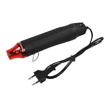

Der Arduino, ein Pro Micro, sitzt huckepack drauf und wird später verklebt. Dupontstecker crimpen geht mittlerweile wie's Brezelbacken (Nicht dass ich wüsste, wie Brezelbacken geht...) Für die Hobbyelektroniker, die sich beim Verschlumpfen noch mit Feuerzeugen oder gar Monster-Heißluftpistolen rumquälen, kann ich übreigens dieses Teil
im schicken Darth-Schrumpf-Lichtschwertdesign empfehlen. (https://www.amazon.de/gp/product/B07DXPKTN1 (PaidLink)).
