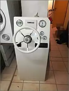

Nach schleifen, laminieren, schleifen, ….
Endlich mal was halbwegs nettes gemacht. Die Steuerkonsole nimmt langsam Formen an.

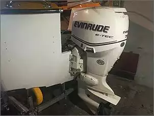

Foto Love Story.
Der Motor ist tatsächlich wieder dran. Zwischen aufgeben, jubeln und weinen waren fast alle Emotionen dabei während den letzten Wochen. Die erste Testfahrt war auch erfolgreich. Leider nur auf dem Trailer.
Jetzt mach ich erstmal ne kleine Pause und dann geht's ans hübsch machen.
Die Lackierung mit der Rolle sieht 2-3 m Entfernung ganz gut aus. Näher bertrachtet sicherlich noch ausbaufähig. Eventuell geh ich noch mal mit 1000 Schleifpapier drüber und poliere dann noch. Teste ich aber erstmal.
Für erste bin ich ganz zufrieden.

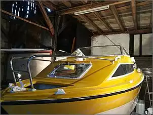

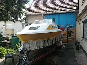

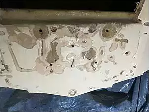

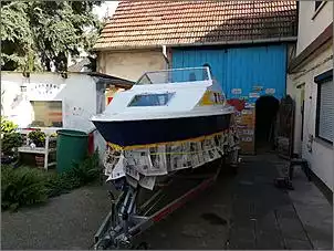

So nach längere Zeit mal wieder ein kleines Update.
Was ist bisher passiert.
- Schleifen schleifen schleifen
- Spachteln
- Wieder schleifen
- Steuerstand eingebaut und verdrahtet
- Hydrauliklenkung angeschlossen
- Oberdeck und Zierstreifen lackiert.
- Trailerrollen angepasst
- Deckaufbauten montiert.
- Innen Verkleidung zugesägt.
Gefühlt dauert alles viel länger als geplant. Jede Schraube ist verrostet und muss ersetzt werden. Einer der Vorbesitzer scheint ein Silikon Großhandel gehabt zu haben. An allen möglichen und unmöglichen Stellen wurde Silikon reingemanscht. Trotz säubern und Schleifen und Schleifen sind beim lackieren doch ein paar stellen fehlerhaft geworden, durch die Silikonkacke.
Also wenn ihr ein Boot kauft und das lackieren wollt, achtet auf Silikon. Dann Finger weg.
Ich ziehe vor allen den Hut die mit Rolle und Pinsel eine gutes Ergebnis hinbekommen haben. Gerade das Oberdeck mit den vielen Winkeln und Kanten war eine echte Qual und ich bin auch nicht zufrieden. Die gerade Fläche des Zierstreifen war da schon besser.
Also besser in die Lackiererei bringen, wobei ich bei uns keine gefunden hatte die mit der Länge zurechtkommt. Die Kabinen waren alle zu kurz.

Gesamt vorher
Hits:	176
Größe:	113,2 KB
Gesamt Nachher
Hits:	165
Größe:	109,6 KB

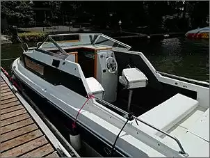

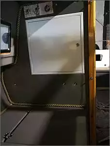

So langsam wird es Zeit das der Urlaub kommt. Die letzten Arbeiten am Interieur. Soll ja auch etwas wohnlich sein. Kunstleder kleben ist was für Schwerverbrecher.
Hits:	157
Größe:	60,4 KB
Hits:	153
Größe:	33,0 KB
Noch mal zum Propeller: Aktuell ist ein 13 1/4 x 15 montiert.
D.h. ich müsste einen mit der Steigung 13 versuchen, gibt es die überhaupt? Hab keinen gefunden.
Max. Drehzahl ist ca. 4500 mit 3 Personen + Kind. Hier war VMax ca. 50 kmh.
Danke und Gruß Thorsten
