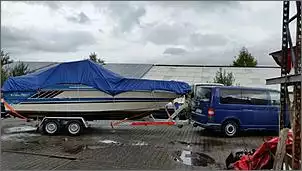

ich habe mich entschlossen, euch an meinem neuen Projekt teilhaben zu lassen.
Ich habe mir vor 10 Monaten meine neue Baustelle in die Einfahrt gestellt.
Nach 2 Glastrons wird es nun eine Sea Ray Seville 21 MC aus dem Jahre 1987:
Ich finde das Boot super praktisch, da es mit 2,44 m Breite und "angeblichen" 1,4t Trockengewicht im Hinblick auf die Breite und auch das Gewicht trailerbar bleibt ohne damit an der 2,5 (3,5)-Tonnen-Grenze zu kratzen oder immer mit dem Gefühl zu fahren, dass man ein paar cm zu breit fährt.

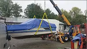

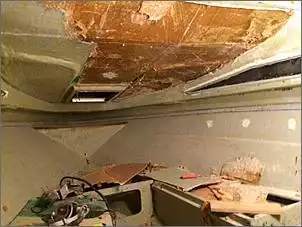

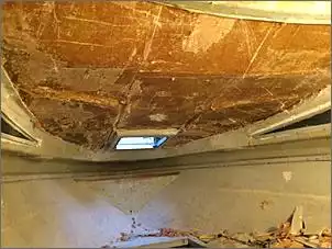

Hits:	4226
Größe:	67,2 KB
ID:	766961Klicken Sie auf die Grafik für eine größere Ansicht

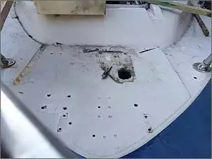

Hits:	563
Größe:	61,3 KB
ID:	766962Klicken Sie auf die Grafik für eine größere Ansicht

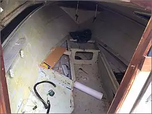

Hits:	429
Größe:	48,8 KB
ID:	766963Klicken Sie auf die Grafik für eine größere Ansicht

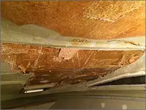

Hits:	4618
Größe:	64,1 KB
ID:	766964Klicken Sie auf die Grafik für eine größere Ansicht

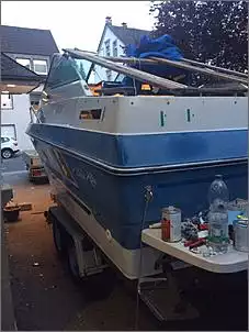

Hits:	417
Größe:	84,1 KB

So heute weiter gespachtelt und geschliffen
Siehe vorher nachher Bilder
Stand gestern
Stand heute
Eines der Highlights am Boot sind 6 Löcher am Rumpf mit denen der Vorbesitzer seine Regale im boote inneren befestigt hat einfach 6 mal durch die Bootshaut gebohrt und
Mit 8er bolzen und Unterlegscheibe verschraubt
Grüße der Thorsten

Update 29.08.2017:
Heute habe ich mich um di eletzten 6 Löcher in der Bootshaut gekümmert die geschlossen werden müssen.
es handelte sich um 6 Löcher auf dem Deck am "Laufsteg"
die Herausforderung war, dass ich erst mal von unten die Löcher Stopfen musste ohne dass sich der Gelcoat in die sandwitchdecke verteilt und ich nachher eine abgelöste sandwichts decke habe die genau an den stellen fixiert ist.
Gesagt getan mit nem Topf Bohrer an allen 6 Löchern die untere GFK Schicht ausgesägt und siehe da der Teller Lässt sich ganz einer aus dem Sandwich lösen.
Für die Löcher war es nun einfach:
von unten einen Klebestreifen gegen. oben das loch vorher angeschäftet und gesäubert und dann mit gelcoat verfüllen und oben ebenfalls abkleben.....
Das wichtigste: Sandwitchdecke
viel wichtiger ist aber die Erkenntnis, dass ich die alte Sandwich Platten nur neu verkleben muss. die Platten haben sich gansflächig über das Deck von der aussenhaut gelöst (Vermutlich Schrumpfung.
ich werde morgen einen in einem Versuch einen der Ausschnitte von heute an ein stück holz mit Polyesterharz verkleben. wenn das hält werde ich zum Wochenende beginnen, die gesamte decke in 4 Segmente zu unterteilen, ausbauen. anschleifen und mit 450er matte und Polyesterharz neu einsetzten.
Grüße der Thorsten

Update 30.08.2017:
Gestern wurde ich mit den Aussenarbeiten fertig.
Heute habe ich innen begonnen die Sandwich-Decke zu entfernen. Als sehr hilfreiche Werkzeuge haben sich hier die Mini Handkreissäge, ein Teppichmesser und ein messerscharf geschliffener Spachtel erwiesen.
Die Mini Handkreissäge habe ich auf 5mm Tiefenanschlag eingestellt. Nach dem Sägen habe ich mit dem Teppichmesser den Schaum bis zur oberen GFK Schicht abgetrennt.
Mit Hilfe des Spachtels konnte ich die Sandwich-Hälfte dann heraus nebeln (oben hält ja leider nichts mehr).
Auf dem Bild seht ihr den Schaumstoffkern, das Foto ist von der Aktion Löcher verschliessen von gestern.
Probleme Mitten in dem heute ausgesägten Stück befand sich ein riesiger Klumpen Glasfaser-Spachtelmasse in Grün, der dann zu aller Überflüssigkeit noch mit einer halben Kartuschenladung PU Dichtmasse an der Decke klebte. Wenn sonst nichts gehalten hat - aber das blieb dann leider an der Decke kleben. Was dann dazu geführt hat, dass ich den Teil der Sandwich Decke mehr oder weniger verloren habe.

Heute weiter die Sandwich Innendecke Entfernt.
80% der Decke sind einfach nur Lose und Kleben nur noch mit dem Netzt das eigentlich nur zur Montage dient an der Deckshaut an Wenigen stellen klebt der Schaum dann noch richtig was leider ein zerstörungsloses entfernen der Sandwichtdecke nicht möglich macht.
Frage an die Fachleute.
ich Plane den Neuaufbau der Decks würde aber gerne eure Meinung dazu hören.
1. Alles schön Anschleifen und laminatfehler (Beulen usw.) ausschleifen.
2. Deck mit Harz vorstreichen.
3. 2 lagen 450er Matte einlaminieren
4. Füllung mit Balsa Holz 10mm stärke in 10 x 20 CM Stücken alle schön einzeln mit Glasfaser Spachtel und ner zacken Kelle anbringen (wie beim Fliesen Legen)
5. für das Aushärten den ganzen Krempel andrücken (ich dachte da an ne Styroporplatte die sich zwar der Form anpasst aber genug Gegendruck erzeugt das das holz da bleibt wo es hin soll
6. nach dem aushärten die Holzschicht grob glatt schleifen.
7. Lücken zu spachteln
8. Abschluss mit 1 läge 450g Matte und 600g Roving
9. Kanten mit 400 Gewebeband und 400er gelegeband einkleben.
was meint ihr?

Alt 01.09.2017, 06:12
Benutzerbild von Carlos76
Carlos76 Carlos76 ist offline
Registriert seit: 26.05.2008
Ort: Kühwiesen Steiermark
Beiträge: 144
Boot: Schulze Surfstar V17
224 Danke in 69 Beiträgen
Hallo Thorsten,
An deiner Stelle würde ich die Ober und Unterschale teilen.
Der aufbau der Stringer unter der Plicht ist schon eine Bucklerei an sich, dass ich schon am hadern war ob ich sie nicht teilen soll.
Aber zudem der Neuaufbau der Sandwichdecke... Das wird Kopfüber böse.
Willi
Alt 01.09.2017, 19:44
Benutzerbild von Müritzfan84
Registriert seit: 20.07.2009
Beiträge: 1.503
1.058 Danke in 527 Beiträgen
Zitat von Carlos76 Beitrag anzeigen
Hallo Thorsten,
Willi
Hallo Willi,
ja den Gedanken hatte ich gestern auch schon nur teilt man die schalen nicht mal eben.
bei der 14 Ft Glastron war das ja Okay das habe ich auch mit Motorkran und Manneskräften hin bekommen.
aber bei der Sea Ray wird das wohl ohne Kran, Stapler, Teleskoplader oä nichts werden mit Deck abheben.
Problem 2 währe der Platzbedarf der dann Doppel währe und die Notwendigkeit ab dann immer ein Dach über den Boot zu haben.
meine Einfahrt ist 12 m Tief und 3,20 breit (schön rückwärts 90° um die ecke den kahn auf die einfahrt schieben ein Traum!)
Hallo Thorsten,
Willi
ja das wird auch Spassig aber 2 dinge
1. lasse ich das Vordre Sitzbank U im Oberen Bereich stehen. ich muss also die neuen Spanten und Strenger nur an die oberen 8 CM des Alten Holzes anschrauben. das hat den Vorteil das ich 100% da auskomme wo vorher schon die Stinger und Spanten waren.
2. werde ich jetzt nachdem die Sandwich Decke wieder drinnen ist erst einmal alle Holz teile in den Rumpf schleppen, anzeichnen, zusägen und draussen die ersten lagen auflaminieren.
ich weis was du meinst aber da ich hier im Ruhrgebiet renovieren muss und nicht meine Fläche in Brandenburg nutzen kann wo platz ohne ende währe. muss ich mir so behelfen.
Grüße der Thorsten

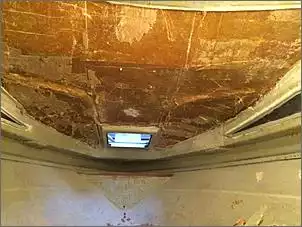

Update 01.09.2017:
So, die Decke ist draussen.
Hits:	264
Größe:	71,2 KB
ID:	767617Klicken Sie auf die Grafik für eine größere Ansicht
Hits:	263
Größe:	74,0 KB
An ein paar Stellen hat der Sandwichkern noch richtig gut gehalten, da habe ich für 20 x 20 cm bald ne Stunde gebraucht.
Der Rest ließ sich leicht entfernen.
Ihr könnt sehr gut sehen, dass an den Stellen, an denen die helleren Schaumstoff Reste sind, der Schaumstoff noch mit dem Deck verbunden war (was nicht bedeutet, dass er nach unten hin Kontakt zum GFK hatte).
Die meisten Stellen sind so blank, dass ich bald glauben mag, dass da noch nie eine Verbindung bestanden hat.
Morgen habe ich nicht all zu viel Zeit, werde aber die Kanten begradigen und schleifen.
Grüße der Thorsten
