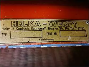

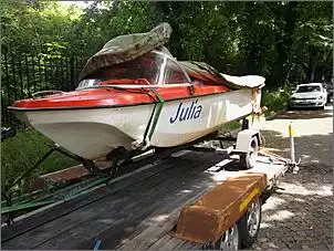

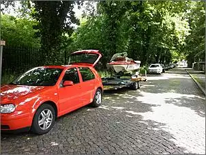

Ich habe nur 2 Bilder von dem Boot, aber damit Ihr erst mal wisst um was es sich handelt.
