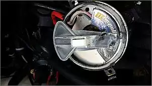

ich suche dringend eine ein Zündverteiler zum AQ 271c
Das Problem ist, dass das Weisse Plastikteil gebrochen ist und alles verrostet. Hallgeber ist defekt aber leider auch das Plastikteil ist gebrochen darunter. ( siehe Foto)
Original gibt es nicht und bei den Ersatzteilen von Fremdanbieter wie hier wird geschrieben " volvo penta modelle 482 502&540 nur ist der AQ 271 einer davon?
http://www.marine-discounter.de/inde...ct&info=393346
Habt ihr eine Idee ? Oder einen Zündverteiler der passt ?
Gruss Oliver

Das weiße Kunststoffstück wird Dein kleinstes Problem werden
Das Zündmodul das bei Dir verbaut ist gibt es so nicht mehr ( außer gebraucht ).
Ich würde auf den Nachfolger umstellen.
Den gibt es bei z.B. bei Andy
www.hoffmann-wassersport.de
Gruß 45meilen

Weshalb meinst Du dass das Plastikteil kein Problem wird ?
Wir wollten das das Zahnrad abziehen und eine Ignition 1-2-3 umbauen welche Scandthomas noch hat umbauen. Da muss das Zahnrad weg über dem Plastikteil. Dabei ist uns aufgefallen das dieses Plastikteil gebrochen ist. ( Klar die Feder muss sicher auch gewechselt werden)
Gruss Oliver
Gut aber zu Wissen, dass Andy Nachfolger hat. Habe ihn schon angeschrieben.

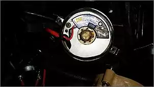

Die Platte ist fix, ja, aber ist die für genau den Verteiler? Eher nicht, die Module sind doch als Ersatz für die Unterbrecherversion, nicht für die schon elektronischen.
Einstellen könntest Du nur, indem Du das Modul ausbohrst bzw. die Vernietung. Pass auch gut auf wegen des Winkels Verteilerfinger-Kontakt, ich bin mal hübsch Rheinabwärts getrieben, weil sich nach der Umrüstung der Verteilerfinger abgebrannt hat (Winkel zw. Finger und Kontakt war zu groß).
Zündspule ist die Original Volvo, ebenso die Kabel. Da Du schon das Elektronikmodul hattest, ist das ok so.
Edit: nochmal schnell quergelesen: der Abstand zwischen Nocken und Modul soll 0,8mm betragen. Da liegt Euer Hase im Pfeffer.

... ging doch schneller:
Hits:	159
Größe:	40,2 KB

.... und so sieht es aus, wenn der Winkel nicht passt. Ich habe damals einen nicht passenden Umrüstsatz gekauft, weil es für meine Maschine noch keinen gab. Die Beratung bei Pertronix ist allerdings echt gut - ich habe nur nicht bis zum Ende zugehört [emoji56] .

Mal ganz blöd gefragt
Es gibt die Module auch für die V 6er.
Aussehen tun die gleich.
Habt Ihr das richtige Teil
Gruß 45meilen
Alt 08.05.2016, 09:47
fleisi fleisi ist offline
Registriert seit: 23.02.2014
Ort: Solingen
Beiträge: 117
Boot: Botnia Targa 31 und Wellcraft 22 WA mit 5.0GL PEFS/ SX-M (zu verkaufen)
Rufzeichen oder MMSI: DC6740
56 Danke in 49 Beiträgen
Und nach dem Joggen war mir klar: der Ignitor II braucht ja den zusätzlichen Ring auf dem Läufer, also könnte das mit dem Abstand ja doch funktionieren. Ich bin auch ratlos, entschuldigt den Fehler.
Johannes
