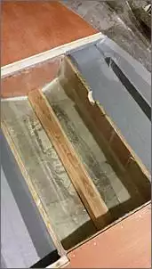

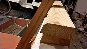

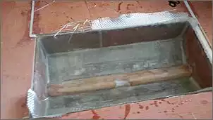

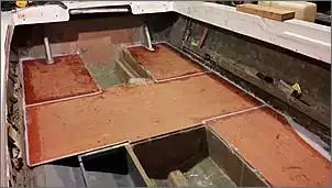

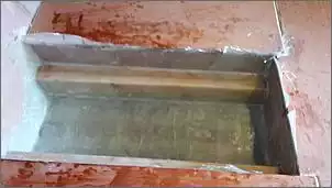

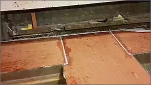

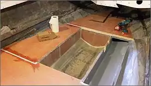

so gestern konnte ich endlich die Bilge und die unterseite des Bodens streichen. Nachdem ich bereits einen Tag vorher noch ein paar Stellen mit EP versiegelt hatte und alles mit 120er Papier angeschliffen habe. Endlich....
Dann kann ich nächste Woche damit anfangen den Boden zu verlegen.
In der Motorbilge muss ich noch die Fundamnete einbauen. In der Tankbilge will ich noch eine Bohle in der mitte längs einlaminieren.

  #253
Alt 14.03.2016, 16:28
Benutzerbild von Takelhemd
Registriert seit: 30.12.2014
Ort: Nordwestschweiz
Beiträge: 2.201
Hallo Stefan
Glückwunsch zur sauberen Arbeit.
Da is Herzblut drinnen und das sieht man.
Es macht Spaß, deinen trööt zu lesen, bitte weiter so.
Lg, Alex 😊

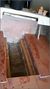

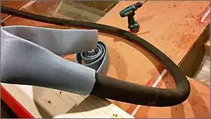

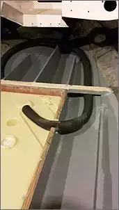

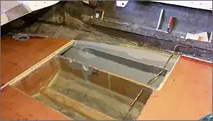

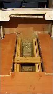

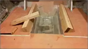

so der Hintere Teil ist eingeklebt. siehe letztes Bild.
Muss noch den Tankschlauch verlegen(50mm).
In der Anzeige stand Biegeradius 90mm, aber da knickt mir der Schlauch.
Hat mir jemnad einen Tip?

Hallo Stefan
Wenn der biegeradius partout um die 90 Grad muss, könnte man es mit dem heissluftfön und schnelle montierten schelllen versuchen, um den Schlauch knickfrei in Position zu halten.
Was besseres fällt mir auf die schnelle nicht ein, ausser wiedermal ein Kompliment für deine saubere Arbeit.
(Sagmal, ließ sich der PU LACK gut rollen?
Lg, Alex 😊
PS, Sorry, kupferschlauch mit Gummi verwechselt....

Eine passend gewickelte Feder über die Stelle wo er knickt. Ich hab vor Jahren da mal ein Foto von gepostet, Find es aber gerade nicht wieder.
Ansonsten einen Winkel verwenden.

Die Idee mit dem Draht ist gut!! Aber der Schlauch auch ziemlich steif!
Habe auch schon an 3x45° HT Rohrbögen gedacht DN75, ich muss gesamt 135 Grad wende mit dem Schlauch machen.
Oder ich drehe den Tank um 180 Grad dann ist es problemlos. Aber dann ist der Abang für die Benzinleitung vorne. Das ist dann blöde wenn der Tank fast leer ist und das Boot in schräglage(Gleitet). Bekommt der Motor kein Benzin mehr.

Ich hab mir damals in Kupfer was gebaut. Passte zum Schlauch Innendurchmesser. Tüllen in Bögen eingelötet.
Ich mach dir gern mal die Tage ein Bild.
Was willst du mit HT???
Das wird doch niemals dicht und elektrisch leitend ist es auch nicht.

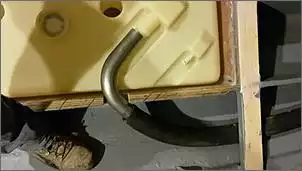

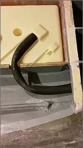

Siehe Bild. Besser bekomme ich es nicht hin.
Gesendet von meinem SM-G800F mit Tapatalk

Werdeeinen 90 Grad VA Bogen einbauen.

Sowas meinte ich mit Feder......
Gruß Holger
Meine Baustelle DE23.

Ok und wo bekomme ich so eine Feder? Innedurchmesser ab 61mm (Schlauch hat Außen 60mm.
Danke!!!

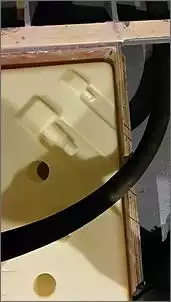

Hits:	154
Größe:	28,4 KB

Viel besser...

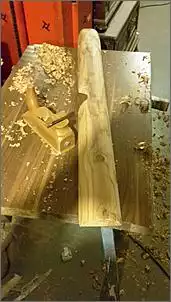

Hits:	153
Größe:	36,5 KB
ID:	689018Klicken Sie auf die Grafik für eine größere Ansicht
Hits:	155
Größe:	22,7 KB
ID:	689019Klicken Sie auf die Grafik für eine größere Ansicht
Hits:	161
Größe:	29,0 KB
ID:	689020Kielverstärkung und Motor Fundament vorbereitet. Muss noch die Hölzer anpassen wegen den Radien im GFK der Stringer.
Wird aber....
Ist normales Lärchenholz.
Hits:	139
Größe:	34,8 KB
ID:	689178Klicken Sie auf die Grafik für eine größere Ansicht
Hits:	143
Größe:	46,3 KB
ID:	689179Handarbeiten war heute angesagt

So die nächsten zwei Platten sind drinn. Wenn die fest sind. Kann ich die Tankschlauch verlegen und die letzte Bodenplatten einbauen.Klicken Sie auf die Grafik für eine größere Ansicht
Hits:	149
Größe:	34,0 KB

So es ging weiter, Kielverstärkung und 3 Lagen Glas in der Tank Bilge und Motor Fundamente plus 3 Lagen Glas extra....Klicken Sie auf die Grafik für eine größere Ansicht
Hits:	155
Größe:	30,6 KB
ID:	689589Klicken Sie auf die Grafik für eine größere Ansicht
Hits:	146
Größe:	32,3 KB
ID:	689590Klicken Sie auf die Grafik für eine größere Ansicht
Hits:	151
Größe:	33,8 KB

Wo noch kurz den Rand gespachtelt...Klicken Sie auf die Grafik für eine größere Ansicht
Hits:	151
Größe:	43,5 KB
ID:	689654Klicken Sie auf die Grafik für eine größere Ansicht
Hits:	145
Größe:	37,0 KB
Hits:	135
Größe:	36,2 KB
ID:	689847kann / !soll ich den Tankschlauch in einen Schutzschlauch aus dem Abwasserbereich packen?

Sorry Schutzschlauch siehe Bild. Oder gibt es da Probleme wegen Antistatischer Aufladung?Klicken Sie auf die Grafik für eine größere Ansicht
Hits:	188
Größe:	38,7 KB
