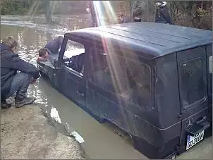

Standard Oder so.....
Immer die Steckdose trocken lassen....
Hits:	116
Größe:	189,8 KB
