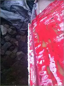

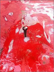

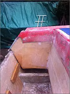

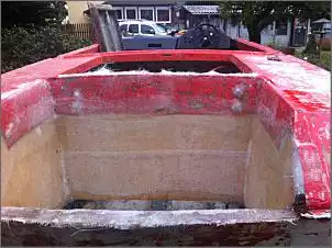

So endlich bin ich weiter gekommen.
Das letzte Spiegelbrett ist endlich drin juhu. 4 brettchen a 0,9 cm sind endlich drin.
Habe vorhin bei Behnke angerufen und nochmal harz und härter bestellt für die Wanne. Wird morgen abgeschickt.
Morgen noch bisschen was am Deck aus meinem Rest laminieren und die hohl Kehlen fertig machen. Wobei das hauptaugenmerk auf die Hohlkehlen liegt.
Jetzt heißt es warten auf Harz. Sobald es da ist paar Schichten matte und dann Roving über den Spiegel und dann kann mein Deck schon fast rauf um die Wanne anzupassen.
Aber dafür bin ich letztens schön mit 2 Usern von hier bisschen Boot gefahren. Die Superpuck ist innerhalb von paar Sekunden auf 51.1kmh gekommen laut GPS Messung und dabei habe ich nur mal schnell den Hebel nach vorne gelegt und nach paar Sekunden wieder zurück genommen.

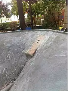

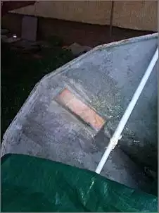

So da die Super Puck nun im Winterschlaf ist wanderte der Lotos auf den Trailer.
Um den Lotos auf den Trailer zu bekommen musste natürlich eine Zug Öse am Bug angebracht werden.
Dazu hatte ich vor paar Tagen schon ein stücken Holz zurecht geschnitzt:
Hits:	104
Größe:	60,7 KB
Das ganze wurde dann anlaminiert:

Dann den Lotos raufgezogen:
Hits:	126
Größe:	79,1 KB
Dann den Trailer angepasst dazu natürlich die Seiten rollen verstellt und die Bug rollen vorne eingestellt auf dem Bild eben sieht man noch die alte Position deshalb sieht das mit dem Gurt so doof auf.

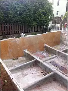

Das ist aber nicht das einzige was passiert ist.
Bis jetzt sind 2 Lagen glasfasermatten auf dem neuen Spiegel.
Morgen nochmal schleifen. Und noch eine Schicht Glasfaser und dann Rovingmatte.

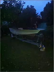

So hier gleich an eine andere Ecke des Grundstücks geschoben.
Im Hintergrund sieht man unter der Grünenplane meine Superpuck.
Diese schwebt komplett in der Luft.
Hits:	104
Größe:	47,8 KB

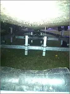

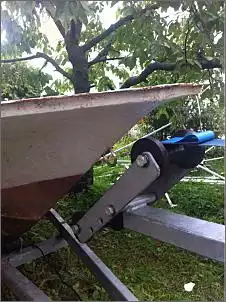

Aber eine andere frage.
Ich tue mich mit der rumpfform auf dem Trailer schwer.
Beim Transport liegt er vorne auf einer kielrolle und die vier Seiten rollen nur. Das finde ich nicht so wirklich toll.
Was kann ich ändern damit er mehr auflagen hat. Neue Seiten rollen kaufen?
Wenn ich die kielrollen höher Stelle macht sich das beim rausfliegen doof da der tiefe Bug ja dann eine Berg und Tal fahrt macht.

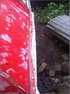

Größe:	55,6 KB
Eigentlich sollte der Rumpf auf den Kielrollen liegen und die seitlichen Rollen sorgen nur dafür, dass das Boot nicht zur Seite kippt.

Also ich habe das Deck raufgelegt dann paar Abstands Hölzer zwischen gelegt kleber( Karosseriedichtmasse) dazwischen dann Hölzer weg und dort auch Kleber ran.
Dann halbwegs ausgerichtet.
An 3 Stellen gefällt es mir nicht wirklich dort ist ein Unterschied von etwa 1 cm. Auf 10cm Länge.
Hier mal die schlimmste Stelle
Hits:	217
Größe:	37,9 KB
Hier das heck in Fahrtrichtung links gesehen:
Hits:	210
Größe:	73,2 KB
Das ist auch die Seite die nicht mehr passen wollte. Wie man sieht habe ich dort schraubenversenkt. Das ist nicht die ideale Lösung aber es hält.
Hier noch die andere heck Seite
Hits:	210
Größe:	67,3 KB
Dort passt alles.
Bis auf diese Stellen ist alles im rahmen und kann so bleiben.

Danke für die Info . Bis auf den Heckbereich scheint's bei mir aber rundum zu passen ... .
Carlo, ist das ein 2-K-Kleber und wie ist der Preis? Ich wollte ja eine Art Spachtelmasse aus Harz und Flocken anrühren und damit kleben. Außerdem will ich innen Ober- und Unterschale noch mit einem 15 cm Gewebestreifen zusammenlaminieren.
Was hast Du für Schrauben zur Verbindung Ober -mit Unterschale genommen?
Wolfgang
  #68
Alt 07.10.2013, 08:02
Benutzerbild von luckyopel
luckyopel luckyopel ist offline
Registriert seit: 14.07.2013
Ort: Oranienburg
Beiträge: 254
Boot: Larson All American 170
271 Danke in 154 Beiträgen
Schrauben habe ich die originalen genommen da diese ja bei mir noch vorhanden waren.
Kleber habe ich ja die Karosserie dichtmasse aus dem Baumarkt genommen.
2 Kartuschen a 7,50€ von Liqui Moly.
Laut Angaben schleifbar und Über lackierbar mit 2k Lacken.
Wichtig ist bei mir ja das Schleifen dann evtl noch mit spachtelmasse auffüllen.
Da ja eh die Gummi leiste rum kommt muss ich dort nicht zwingend lackieren.
Mit zusammen laminieren habe ich bewusst nicht gemacht. Da man es ja evtl noch mal trennen muss in paar Jahrzehnten ist es so einfacher ;)

@Wolfgang:
Nein es Waren keine versenk schrauben.
Sondern:
Hits:	120
Größe:	72,9 KB
Oben der Kopf unten Mutter, und jeweils dahinter wird ja du Gummi leiste geklemmt:
Hits:	119
Größe:	66,5 KB
Die Schrauben sind 1,8 cm lang 0,5 cm Durchmesser.
Hoffe ich kann dir damit weiter Helfen.
Hier noch mal ganz großes danke an Wilfried das er sich heute mit mir unter meinen Trailer gelegt hat um Ihn anzupassen und mir noch paar Tipps gegeben hat. Danke vielmals dafür.

So ich höre jetzt auch auf was am Boot zu machen muss mich ja noch fertig machen und dann zur Arbeit ;(
Aber hier mal den Fortschritt von heute:
Hits:	201
Größe:	87,3 KB

Da das Wetter sehr schön ist und auch paar Tage halten soll will ich jetzt jeden Tag bisschen laminieren.
Nur meine neuen 5kg hart und 2,75kg härter sind schon wieder alle ;( es reicht noch für 1-2 Lagen matten in der Wanne. Also für Dienstag Nachmittag.
Also morgen früh gleich noch mal bestellen. Damit es Mittwoch früh da ist ;)

Was hast du da für Matten verwand? wie schwer pro Qm. Das Harz ist nur "Kleber" . Die Fasern bringen die Stabilität.
Du müßtest bald dein Paket mit dem GFK bekommen.
Wissen ohne Goggggggggel

Dieses sind immer noch meine 300 Gramm matten.
Ich will etwa 5-6 Schichten machen danach noch 300gramm roving drüber 2-3 Schichten.
Das sollte ja halten da es nur die Motorwanne ist.
Harz und Matten sind alle von Behnke.
