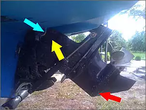

Hallo !
Ich habe einen Mercruiser V8 im Bayliner 2655. Die untere Einheit des Z Antriebes wurde im Winter von Fachhändler
Gegen eine neue getauscht. ANGEBLICH soll es ein Alpha One Gen II sein. ICH DACHTE nur der Gen II hat im Gegensatz zum Gen I immer entweder einen Ölmonitor im Motorraum oder einen Ölmessstab oben im Z Antrieb. ICH KANN ABER beides nicht finden. Gibt es auch Alpha One Gen II ohne MessStab und ohne Monitor ? Wo sitzt denn der Monitor ? ich bin mir im Prinzip sicher, dass da keiner war. Könntet ihr euch mal die Bilder ansehen und sagen, ob das Gen I oder II ist ? Siehe auch Deckel von oben - ist da irgendwo ein Ölmessstab drin ? MÜSSTE an der Timmung nicht normalerweise eine Halbmondförmige Opferannode sitzen? Hat weder der Vorbesitzer noch die Werkstatt dran geschraubt ?

Rot - Ablass und Befüllungsschraube
Gelb- Ölstandsschraube (Beim Befüllen muss da was rauskommen)
Hellblau - in der Deckelschraube ist beim Gen+ normalerweise der Peilstab.
Hits:	438
Größe:	58,5 KB
Die ersten gen 2 haben KEINEN Ölmonitor,
da gab es auch Modelle mit aussen an der Ölstandschraube angeflanschtem Schlauch.
Der Antrieb ist mit Sicherheit Gen2,
auch die Anoden hinter dem Propeller (in Fahrtrichtung davor )
und die an den Trimmzylindern sind nicht bei allen vorhaden.

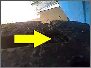

PS: Uuuuups auf Bild 1 siehst Du den Schlitz der Schraube, an der der Messstab dran ist!
Gruss Konny
...jenne dorten :

Super - vielen Dank !
Also muss ich beim Ölwechsel, wie bei einem Gen 1, von unten nur so viel reinpumpen bis es oben rausläuft und fertig stimmt's ?
Wo sind denn da Annoden vor dem Propeller ?
MUSS ich beim Trimmzylinder noch Annoden anbringen oder geht das bei diesen Zylindern gar nicht ?

Bau mal den Prop ab, am Lagerträger sind die Schraubenlöcher , die Anode oder nix
Und Nein, an den alten Zylindern müsste man die Schraubenlöcher erst Bohren
Gruss Konny
