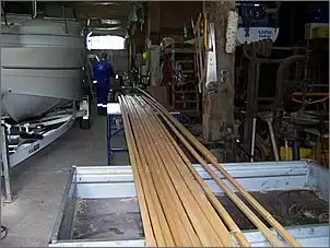

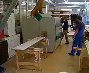

Gestern war Sägetag.
Dank der Profi Hilfe einer Tischlerei sind mit deren Maschinen die Leisten entstanden.
Die Säge:

Das Zwischenergebniss:
Hits:	306

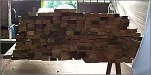

Stapeln und sortieren für den nächsten Arbeitsschritt
Hits:	301
Größe:	97,1 KB

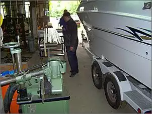

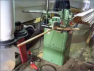

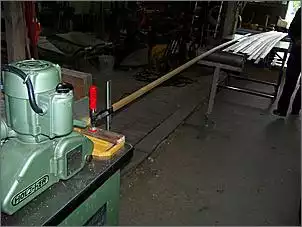

Mit dem 4 Seiten Hobel ging es weiter
Hits:	311
Größe:	71,0 KB

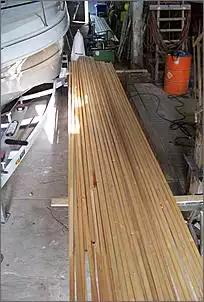

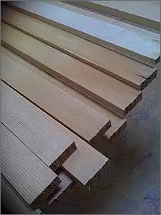

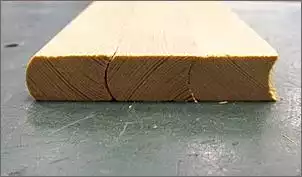

So schauen die fast fertigen Leisten aus:
Hits:	302
Größe:	69,5 KB

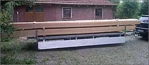

Überlänge, 2800 Meter Leisten auf einem Anhänger:
Hits:	315
Größe:	52,4 KB

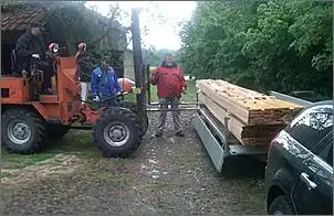

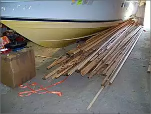

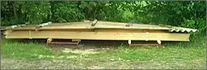

So lagert das Material jetzt hinter meiner Werft und wartet auf die weitere Bearbeitung - das Fräsen.
An diese Stelle einen Dank an:
Hansaholz für die sehr gute Ware
Tischlerei Rodiek fürs Sägen u.Hobeln
Dachdeckerei Gärtig für den Anhänger (bekannt von der ersten Holzeinkaufstour)
Stefan für den Stapler
Dagmar und Tom für den Lagerplatz
Goofy, Jörg, Torben und Volker für Manpower

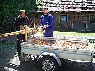

Heute gab es viel Kleinholz.
Schnautze voll und Projektende
Was ist passiert
Hits:	346
Größe:	92,3 KB
Keine Sorge, das war nur das nicht verwendbare Abschnittholz der Beplankung das ein paar Tage unter meinem Projekt eingelagert war.
5 Anhänger Brennholz oder Dampfboottreibstoff

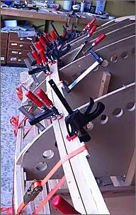

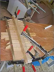

Sagt mal wieviel Schraubzwingen habt ihr dann da im Boot.
VG
  #289
Alt 02.06.2011, 19:00
Ca 150 Schraub und nocheinmal so viele Klemm / Einnhandzwingen.

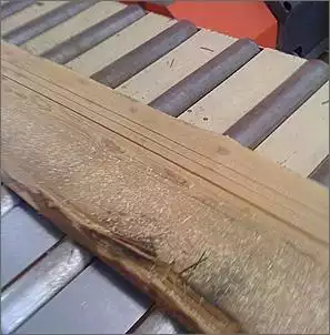

Heute sind die zwei erforderichen Fräsmessersätze (10 mm Radius) für die Elektra Beckum Tischfräse eingetroffen.

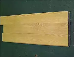

Natürlich hat Chris gleich ein Teststück angefertigt.
Hits:	288
Größe:	61,0 KB
Schön wie das ineinander passt
Hits:	287
Größe:	46,7 KB
Und die Oberfläche ist ein Traum.
Hits:	284
Größe:	47,6 KB
Selbst Rundungen gehen ohne Probleme, ohne Naht und es muß wenig nachgearbeitet werden.

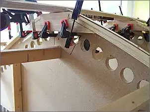

Alle Spanten sind fertig und müssen nur noch etwas geschliffen werden.
Hits:	303
Größe:	85,9 KB
Alle, nein der erste fehlt noch.
Es ein Vollspannt der schon im Rohbau bereit liegt.
Hits:	310
Größe:	96,4 KB

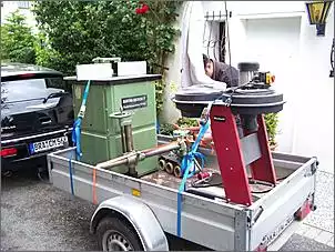

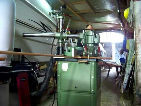

Dann haben wir etwas Werkzeug in den Anhänger gepackt und sind damit zu den Planken gefahren.
Die Werft ist zu klein um 6300 mm Planken zu Fräsen.
Also sind wir in meine Werft gefahren
Hits:	316
Größe:	122,3 KB
Maschinen ausladen, montieren, einrichten, ausrichten, Böcke suchen oder anders dafür mißbrauchen,ein paar Leisten bereit legen und schon ist die 14 meter Frässtraße fertig.
Hits:	308
Größe:	95,9 KB
Hits:	304
Größe:	88,9 KB
Dank der Vorschubeinrichtung ist das Fräsen ein Kinderspiel
Hits:	308
Größe:	104,9 KB
Hits:	311
Größe:	83,8 KB
Nach den ersten paar Leisten ist nun Feierabend.
Morgen um 08:00 geht es weiter.
Mal schauen wie viel wir bei 10 mtr/min. Vorschub schaffen

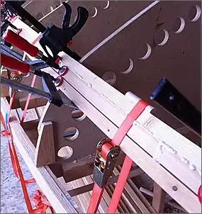

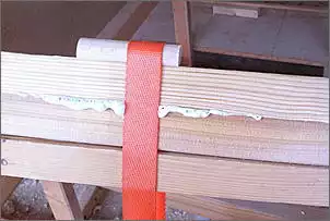

Aktuell macht Chris Testreihen wie er die Planken verarbeiten soll.
Welcher Leim, wie verpressen etc etc.
Dazu verwendet er ein paar Leisten die, wegen Astlöchern, nicht gebraucht werden.
Hits:	276
Größe:	152,7 KB
Ponal PU Leim
Hits:	393
Größe:	189,3 KB
Und die Spanngurt Technik mit einem 20 mm Rundstab damit die Hohlkehle nicht beschädigt wird
Hits:	399
Größe:	116,8 KB
