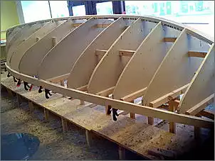

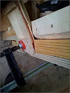

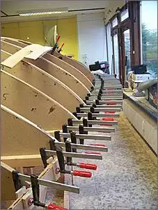

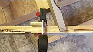

Die ersten beiden Lagen der BB Seite haben wir dann auch noch gemacht.
Der Stoß zum Heck...
Hits:	1399
Größe:	50,3 KB
...muß angepasst werden
Hits:	1410
Größe:	50,3 KB
Und auch hier gut 40 Zwingen.
Hits:	1410
Größe:	70,3 KB
Nun kann das ganze abbinden für die weiteren Schritte

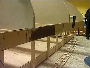

Gestern haben wir aus Resten an Stb ein Podest gebaut.
Drei Funktionen soll das Teil erfüllen:
1. Holzlager. Die Beplankung wird darunter gelagert
2. Besseres Arbeiten am Kiel
3. Schutz des Bodens vor Epoxy Tropfen, wenn die Arbeiten an der Beplankung losgehen
Hits:	1018
Größe:	71,1 KB
Sonntag entsteht das Gegenstück an BB Seite.

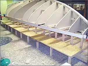

  #233
Alt 18.12.2010, 09:01
Benutzerbild von Snackman
Snackman Snackman ist offline
Registriert seit: 14.06.2008
Beiträge: 2.594
Boot: Chriscraft Commander
4.685 Danke in 1.887 Beiträgen
Zur Abwechslung mal kein Zwingenbild
Anhang 251889
Aus Resten? Andere bauen daraus ganze Boote
Am Boot hat sich natürlich auch was getan.
Wollt ihr weitere Zwingenbilder ?
JAAAAAAAAAAAAAAAAAAA!

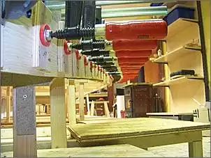

  #236
Alt 18.12.2010, 11:53

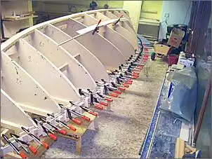

Steuerbord Lage vier = Fertig und bereit zum Hobeln
Hits:	854
Größe:	70,9 KB
BB Lage vier hinten und drei vorne
Die letzte 4. Lage für vorne liegt schon oben auf dem Boot bereit.
Zusammen sind 95 Zwingen am Boot
Hits:	848
Größe:	76,6 KB
  #237

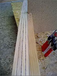

Alt 18.12.2010, 14:07

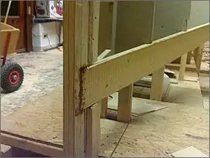

Der Stringer ist fast fertig gehobelt.
Hits:	813
Größe:	77,7 KB

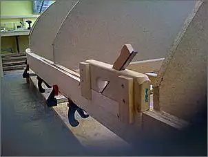

Auch das Heck
Hits:	821
Größe:	54,7 KB
Im Detail
Hits:	819
Größe:	77,9 KB
Und das Spezialwerkzeug dazu:
Hits:	823
Größe:	64,1 KB

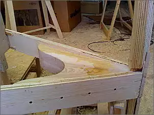

Ein umgebauter Simshobel.
2 Brettchen als Anschlag und schon ist das Hobeln ein Kinderspiel.
Wir erinnern uns noch an die Hobelspäne mit Nadelstreifen .....

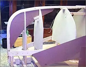

Alt 27.12.2010, 13:59
Selbst an Weihnachten ist der Bengel fleißig gewesen
1. Weihnachtsfeiertag:
Der Bug hat Teile seines Mallengerüstes verloren
Hits:	604
Größe:	67,8 KB
Heute:

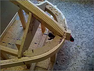

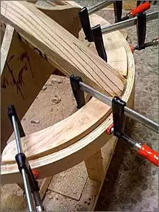

Das Bugband, gefertigt aus zwei Lagen 52 mm Esche ist an seinem Platz.
Verklebt wurde mit angedicktem West System Epoxy
Hits:	603
Größe:	87,3 KB
Die Schraubenköpfe werden später hinter der Beplankung verschwinden
Hits:	601
Größe:	78,1 KB

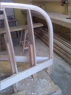

Weiter geht es.
Am Kiel sind wieder viele Hobelspäne produziert worden.
Und das Heck nimmt Gestallt an.

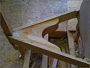

  #241
Alt 30.12.2010, 19:07

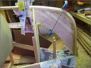

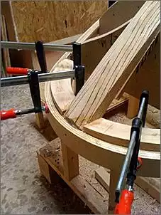

Weiter geht es am Bug:

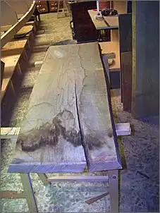

Der Rohling, Esche 52 mm
Hits:	1595
Größe:	61,7 KB

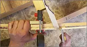

Das Schnittmuster aus Presspappe
Hits:	1629
Größe:	64,0 KB
Das fast fertige Teil für den Eisbrecherbug.
4 Stücke, gehobelt und verklebt
Es muß nur noch ein wenig in Form geschliffen werden
Hits:	1611
Größe:	44,0 KB

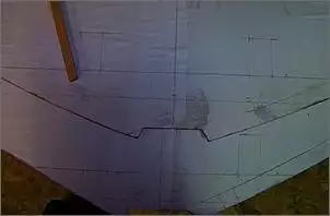

Dann gab es noch ein paar Planspiele für die Bodenwrangen und Motorfundamente
Hits:	1477
Größe:	33,5 KB
