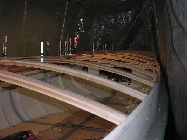

Dachspanten aus Eiche und Mahagoni über Form verleimt. Dachrand mehrfach aus 4 mm Mahagonisperrholz rund verleimt.
Hier mal ein Blick von innen. Dach aus 6 mm Biegesperrholz, nur dadurch konnte ich die 3-dimensionale Form hin bekommen.

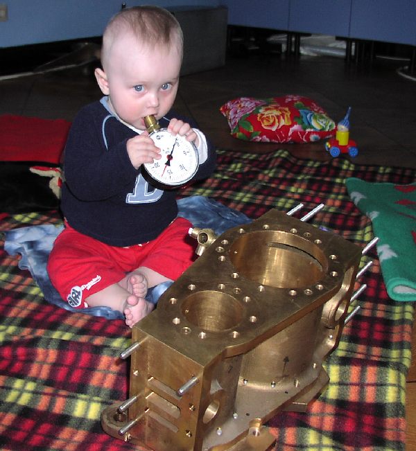

Die Kurbelwellenerstellung liegt schon einige Zeit zurück. Zu erkennen an meinem doch noch recht jugen Aussehen - aber die Freude über das Selbsterstellte war immer dabei und ist durch nichts zu ersetzen!!! Mit der Maschinenzeichnung hatte ich bereits 1997 begonnen.
Wieder zurück in den Zeistrahl: 2002 bekam ich meine Tochter Rebecca und 160 kg Bronzegußteile. Hier sind beide schon etwas weiter. rebecca kann schon das Manometer Testen und der Dampfzylinder ist fertig bearbeitet:

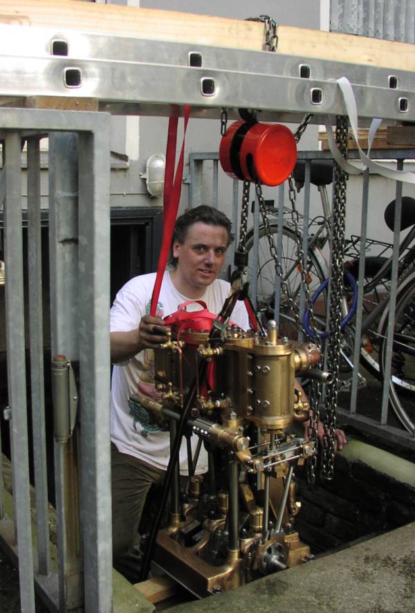

08/2005 Endlich ist die Maschine fertig und kann aus dem Keller in's Boot umziehen. 220 kg über eine enge Berliner Kellertreppe nach oben:

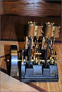

Tolles Projekt, ich befasse mich da nur mit den kleinen Maschinen. Obwohl ein wenig Ähnlichkeit ist vorhanden.
Hits:	2678
Größe:	53,3 KB
Der Kessel ist Spitze, hatte so etwas mal in klein - war aber zu klein. Wie heisst dieser Kesseltyp eigentlich, irgendetwas mit "M"?
