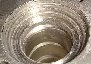

Achwatt, die sind noch gut und kommen da wieder rein!
Neue kann ich mir nicht leisten.
Hits:	273
Größe:	41,9 KB

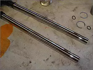

Stangen: Kalk entfernt? das schleift die O-Ringe sonst wieder kaputt. Riefen?
Sauber genug?

Endkappen: Ja, sieht gut aus, die kannst wieder verwenden. Haben vorher schon übel ausgesehn. Ev. die Nut fürn Sprengring noch mal säubern?
Würde aber noch die Gewinde für ev. Anoden vorsehn, da jetzt im ausgebauten Zustand kein Problem.
Stangen schaun auch gut aus.
