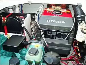

kann dir mal die Stelle bei mir zeigen wie`s fertig verplant ist
Ist das ein 30i? Der Grund, warum ich den nie näher in meine Planungen einbezogen habe war, daß ich immer davon ausgegangen war, daß es den nicht mit E-Start, sondern nur mit Handstart gibt.
Ich nehme mal nicht an, daß Du den da unten drin von Hand startest, oder?
mfg
Martin
