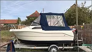

Hallo zusammen
Wir haben uns jetzt auch eine QuickSilver zugelegt
Eine 450 cabin mit einem 60 PS Mercury 2 Takt
Hits:	208
Größe:	71,0 KB
Peter

Na dann willkommen bei den quickies
Gruss Peter aus Lüneburg
