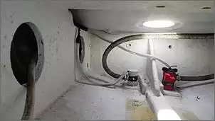

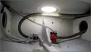

Moin an alle die online sind oder es noch sein werden.
Ich heiße Marcel und komme vom wunderschönen Oderhaff.
Ich habe bei meiner QS Commander 630 folgendes feststellen müssen:
Innenseite wurde der Spiegel mit der Wanne verbunden, warum auch immer. Vorteile erschließen sich mir nicht.
Nun ist dort ein riß von einer Seite zur anderen und ich wollte mal fragen ob noch jemand solche Risse bei sich beobachten konnte. In erster Linie geht die Frage natürlich an die Commander Fahrer, aber auch die Erfahrungen der WA und PH Piloten sind herzlich willkommen. Bilder für ein besseres Verständnis habe ich angehangen. Achso bj. 2002 und habe auch schon einen Leidensgenossen der selbiges an seinem Boot gefunden hat gleiches Boot nur etwas jünger.
Von außen ist alles chic keine haarrisse oder sonstigen Mängel.
So wie es aussieht wurde da nur mit Spachtel und nicht mit gfk gearbeitet aber seht selbst und sagt mal was.
Viel Spaß beim staunen
