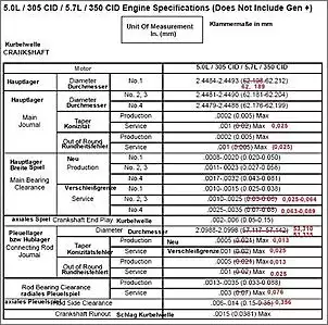

Kurbelwellenmaße:
Hits:	401
Größe:	26,4 KB

@ Cyrus
wolltest Du mich testen, oder hast Du aus Versehen ne billige chinesische Kopie einer Rep.anleitung hier reingestellt?
Nicht nur, daß die Brüder nicht richtig mathematisch runden können, sie haben auch noch zeitweilig einen anderen Umrechnungsfaktor.
Was zu der Stilblüte führt, dass bei erreichen der Neutoleranz bereits die Verschleißgrenze überschritten ist. Ich mach mich nass.
Das würde aber erklären warum so viel Schei... (auch Bootsmotor genannt) hier rumschwirrt.
Ich habe bei Abweichungen bis zu 4µm nix geändert, obwohl die 4µ auch schon käse sind aber besonders geil finde ich die Abweichung von mehreren mm beim Pleuellager.
Das wiederum erklärt waum unser Micha einen klackernden neugemachten Motor hat.
Es klart auch, dass die Ami's nie am Mond gewesen sein können.
Ich hoffe ich habe mich nirgendwo vertan. Bitte prüft Ihr mal gegen und ändert es ggf.
Denke ich versuche mal aus dem Nascarbereich Werte zu bekommen. Die ollen fuhren ja den gleichen Schrott.
das erschütterte ivea
Hits:	325
Größe:	68,8 KB

Das hat Öli schon bemängelt:
Bei Cyrus steht ja beides!
...wenn auch etwas ungenau berechnet (1"=25,4mm)
.002--0,0508mm, was dann gerundet 0,051 wäre
Aber bei so einen Ami Motor ist das alles nicht so schlim.
Deine Daten werde ich allerdings weiter leiten.

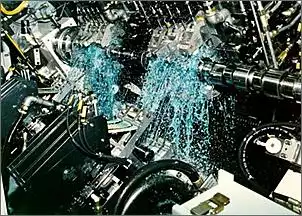

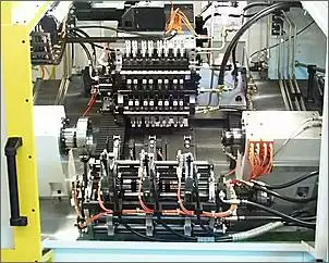

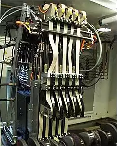

Hier mal für diejenigen die es interessiert wie so Maschinen für die Feinstbearbeitung von Kurbel und Nockenwellen aussehen, damit da auch ein wenig an Qualität rauskomt. ... und wir waren nicht am Mond.
ivea

Kontaktdaten und Impressum
  #162
Alt 15.01.2009, 22:48
Benutzerbild von Panna
Panna Panna ist offline
Registriert seit: 08.09.2006
Ort: Remscheid
Beiträge: 4.365
@Cyrus :Sende dein Motor ein dicken Kuß
@Ivea : Watt ist datt fürn ne Masching ??
So, Morgen gehen die Wellen weg.
  #163
Alt 15.01.2009, 22:50
ivea ivea ist offline
Registriert seit: 26.01.2007
Beiträge: 1.913
Schon, aber die Tabelle hat nicht das Problem von nem µm als Rundungsfehler, sondern das Problem ist der Ersteller
Hat jemand der Motorenbauer hier bessere Werte? Denn ein Rundheitsfehler von 25µm als Verschleißgrenze find ich erheblich zu hoch. Hier müsste man eigentlich die Angabe in Zoll anzweifeln.
Was hat denn die KW am Hublager für nen Durchmesser eher 57 oder 53mm (habe keine hier)
ivea
  #164
Alt 15.01.2009, 22:52
Benutzerbild von Cyrus
Cyrus Cyrus ist offline
Registriert seit: 27.01.2002
Beiträge: 21.853
Arbeite einfach mit den Zoll Maßen.
Jo, hast recht. Wird das kleinere Übel sein, aber ganz so sicher bin ich mir da auch nicht. Muß gucken wo ich gescheite Daten her kriege oder wir machen einfach das, was sonst so verlangt wird.

Bild 1 Maschine für Nockenwellen. Die Nockenkontour wird mit Steinwerkzeugen (ähnlich Honleisten) bei überlagerten Bewegungen (Welle rotiert und oszilliert, Werkzeuge machen einen Vertikalhub) bearbeitet. Die Lagerstellen werden mit abrasiv wirkenden Bandwerkzeugen (Kein Schmirgelleinen!) durch das Andrücken über Durchmesser- und Breiten abhängien Formschuhen bearbeitet. (Welle rotiert und oszilliert) Formschuhe für Deine Wellen lasse ich erst machen wenn ich die Teile habe (Sicher ist sicher)
Oben im Bild Steinwerkzeugträger für Nocken (8 Stk) unten Bandwerkezugträgereinheiten für Lager (nur 3 Stellen iiiih) für Motoren des Aktienkometen.
Bild 2 Arbeitsraum einer flexiblen Maschine für Nockenwellen bis 16 Zylinder in Reihe (2,3 Meter spitzenlänge) gleiches Prinzip wie Bild 1. Hat jemand von Euch ein Dickschiff mit nem Cummins drin? dann war Deine NW auf dieser Maschine hier oder auf eine der Schwestern
Bild 3 flexible Kurbelwellen Microfinishmaschine für Wellen mit und ohne Übergangsradius (zur Kurbelwange hin) Bandwerkezuge werden über harte und weiche Lager - abmessungsabhängige Formschuhe auf die Oberfläche gebracht. 2 Bearbeitungsstufen. Die beliebten überlagerten Bewegungen sorgen für den Rest.
Kannste Dir ja mal angucken...
Lösungen für den Rennsport sind noch viel geiler, kann sie aber leider nicht hier reinstellen.
