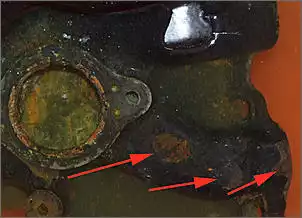

Ich habe vor zwei Stunden ein Brücke in das Oxalsäurebad geschmissen.
Hits:	348
Größe:	38,4 KB
ID:	116930   Klicken Sie auf die Grafik für eine größere Ansicht
Hits:	1277
Größe:	29,4 KB

Sieht so aus als funzt es.
Merk ich mir....

4° sind zu wenig für die Säure.
Aber so langsam geht der Rost.

Gib mir dauerhafte 20° .
Chemische Reaktionen benötigen Wärme.

Hatte schon mehr Eisen in der Suppe.
Aber noch nie im Winter.

das Zauberwort ist Aquarium Heizstäbe
mit Oxalsäure dauert das ewig
wenn du mal Langeweile hast probiere es mal mit Salzsäure und etwas Wasserstoff Peroxid dann braucht man den Stromkram nicht, nur gute Schutzkleidung

Nur mal so nebenbei.
Ein Zinkblech in der Qxalsäure an einem 10 Amp. Lader macht sich nicht gut.
Es entstehen dabei fiese Gase.
