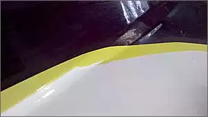

Alt 15.10.2012, 17:31
Hits:	157
Größe:	75,4 KB
Weitere Bilder folgen später, muss noch den Sabber abwischen ...........

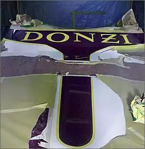

  #1833
Alt 15.10.2012, 18:49
:d
Hits:	164
Größe:	64,5 KB
:d :d

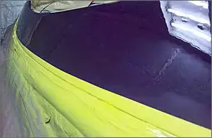

Hits:	162
Größe:	100,5 KB

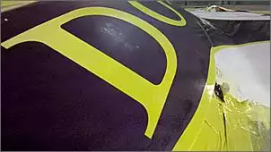

Alt 15.10.2012, 20:27
Morgen ist Ruhetag.
Übermorgen werde ich übervorsichtig die gelben Kanten brechen bzw. glätten und alles bisher gelackte mit 1000er Papier anschleifen.
Gaaaaanz wichtig: Dabei blos nichts durchschleifen.
Hits:	141
Größe:	60,2 KB
Dann folgt etwas Klebearbeit und mindestens zwei schichten Klarlack.

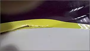

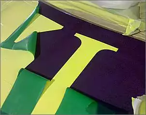

Alt 16.10.2012, 19:34
Selbstverständlich gibt es auch Ecken wo es nicht so geklapt hat wie geplant
Hits:	208
Größe:	33,3 KB
Aber auch dafür gibt es schon einen:
Hits:	161
Größe:	77,9 KB
Die Trennfuge zwischen Gelb und Weiß wollte ich nach dem Klarlack mit Sika 521UV verschließen.
Das habe ich nun auf den ersten centimetern vorgezogen.
Wenn das Sika fest ist wird noch einmal mit gelb nachgebessert, dann stimmt die Linie.
Hits:	198
Größe:	34,8 KB
Das ändert aber nichts am Zeitplan, Sonnabend nachmittag kommt der Klarlack an Deck.
