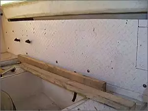

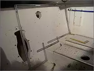

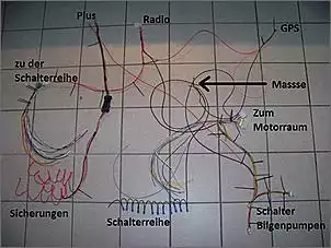

So langsam entsteht der Rohbau.
Hits:	989
Größe:	96,2 KB
Entgültig kann ich die Kabellängen und Anschlußstecker
erst bestimmen wenn das Material zum basteln da ist.
Die Plusschiene bekommt eine Dicke Zuleitung von dem Batterie Hauptschalter.
Und die Kabel die hier noch zu sehen sind liegen mitlerweile alle in den ewigen Jagtgründen.

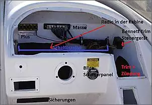

So in etwa sollen Schalter und andere Sachen angeordnet werden:

Das Dashboard kann ich auch erst planen wenn alles da ist.
Es ist verhext.
Ich will was tun aber am Boot geht es nicht da es zu kalt ist
und zu Hause geht es nicht da noch nix da ist

Sehen derbe dünn aus die Strippen
  #128
Alt 07.12.2010, 23:12
Benutzerbild von rascala17fm
Registriert seit: 11.08.2006
Ort: Im Land der Sonne (LDS)
Beiträge: 1.595
Boot: Anka mit Ruder
Das ist ein 15'er Fliese
Reicht.
Carsten
  #129
Alt 08.12.2010, 07:49
Woher wusste ich das das kommen müsste?
Ich war auch erschrocken wie dünn die 2,5er Leitungen auf dem Foto ausschauen

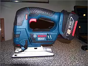

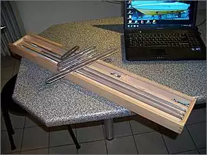

Heute hab ich mich mit neuem Werkzeug glücklich gemacht

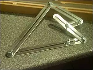

Da ich einige Schablonen machen muß (nicht nur an der Donzi) hab ich mir diese schöne Winkelschablone zugelegt.
Hits:	908
Größe:	26,1 KB
Hits:	895
Größe:	75,0 KB

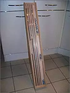

13 Stück 100 bis 800 mm lange Profile die mit den beiliegenden Schrauben fast jede 2-Dimensionale Form gebracht werden kann.
Rundungen sind natürlich außen vor.
Hits:	1967
Größe:	42,1 KB
Und:

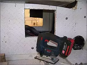

Die nagelneue Bosch Lithium 18 Volt Stichsäge passend zu meinem Männerschrauber, Schlagschrauber und Säbelsäge
Hits:	884
Größe:	74,6 KB
Irgendwie muß man(n) sich an solchen trüben Tagen glücklich machen

Wofür braucht man sowas
  #133
Alt 10.12.2010, 10:12
Um vieleckige Formen zu kopieren oder abzunehmen.
Bisher hab ich dafür immer Pappe oder Papier genommen.

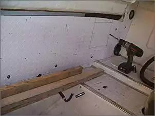

Hintergrund:
Der Spiegel der Donzi wird mit einer 2 mm dünnen Alu/KU Sandwich Platte aufgedoppelt damit er schön glatt ist (Optik)
Zwischen den Bordwänden und ebensolchen Aluplatten werden Kabel, Schläuche und Züge verschwinden.
Später wird der Motorraum innen mit einem Design foliert.
Der Boden wird aus Pulverbeschichteten Alu Riffelblechplatten bestehen.
Ziel ist ein Cleaner Motorraum.
Eben ein Motorraum in dem nur ein Motor ist und kein Kabel oder Schlauchlager.
Und da alle Flächen "wilde" Formen ohne rechte Winkel haben, die nicht mal schnell mit Zollstock und Winkel ausgemessen werden können, hab ich mir das nette Hilfsmittel gegönnt.

Ich würde die Plus-Zuleitung zu den Schaltern und den Sicherungen wieder zurückführen. Falls mal was dazwischen ausfällt.
Marco,
  #135
Alt 10.12.2010, 10:22
Gute Idee, werde ich machen.
Bei der Masseleitung für die LED Schalterbeleuchtung hab ich daran gedacht - nur warum nicht bei der Plus Leitung

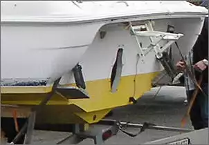

Ich hab auch noch Null Ahnung wie sich der Unterschied in den Fahrleistungen bemerkbar machen wird.
Aber irgend einen Grund muß die Umgestalltung des Spiegels ja haben.
Bj. 1999 von meinem Freund Mike

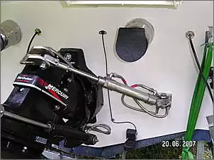

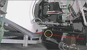

Auf jeden Fall kommt da ein Bravo Unterwasserteil mit Low Water Pickup dran.
Denn die Einbauhöhe "X-Dimension" ist ca 6 cm über Standart.
Das in Verbindung mit der 3. Stufe könnte bei der Standart Wasseransaugung zu Problemen führen.
Hier mal ein Bild wo ich die Kiellinie und die Standart Wasseransaugung eingezeichnet habe.
Hits:	1491
Größe:	53,1 KB

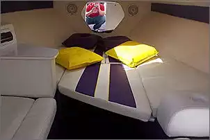

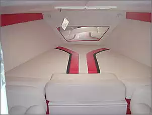

Auch innen hat sich etwas getan in den Jahren.
Die Liegefläche ist auf der BB Seite länger geworden.
Die Bilder hab ich mangels eigener mir mal eben ausgeliehen
1999:
Hits:	1478
Größe:	41,1 KB
2003:
Hits:	1480
Größe:	35,5 KB
Ab ca. 1 Min wirds vom Chef persönlich erklärt
Soll wohl die Endgeschwindigkeit erhöhen. Was auch sonst.
Bin schon gespannt auf die nächsten Bilder. Weiter so...
Wird bei den neueren Bravos nicht sowieso ein zusätzlicher "Thru-Hull Water Pickup" seitens Merc empfohlen?
Oder kein bock auf Bodendurchbruch?
  #147
Alt 10.12.2010, 18:56
Moin Piet,
Das hatten wir bei Mike`s Donzi Probiert.
Aber, vermutlich dank des Stufenrumpfs, gab es nur Schaum und kein Wasser
  #148

Hab mich mal in die Scheune zum Boot getraut.
Abteilung: "Vorbereitungen aufgeräumter Motorraum"
Die Batterien müssen einen Platz finden wo sie nicht zu sehen aber erreichbar sind.
Also hab ich mir einen leeren Raum unter der Rücksitzbank ausgesucht und angezeichnet.
Hits:	1356
Größe:	48,6 KB
Dann den Zugang gesägt.
Hier kommt später eine Schublade mit der Batterie hinein.
In das Loch nach vorne zum Cockpit kommt ein Panel mit dem Batteriewahlschalter und anderem Schnickschnack
Hits:	1341
Größe:	56,3 KB

Dann hab ich meine neue Winkelschablone in Betrieb genommen um das erste Teil der Spiegelverkleidung aus zu metern
Leider muß ich die Platte mittig teilen da sie nicht als ganzes in den Motorraum bekommen werde.

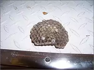

Und immer wieder Überraschungen:
Dieses mal waren es Untermieter
Hits:	1362
Größe:	53,7 KB
