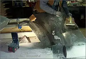

Vier Stunden waren es heute und zu sehen ist nix, aber zu fühlen
Hits:	162
Größe:	60,3 KB
Es ist auf Fotos einfach nur schlecht rüber zu bringen.

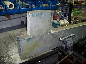

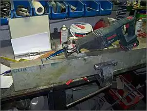

Und die Rohlinge für den Scharnierbau hab ich abgesägt.
Hits:	208
Größe:	67,3 KB

Kjell
Keine Sorge, das ist ein handliches Stück Alu
140 x 60 x 1400 mm kurz vorm verschrotten hab ich es für einen schmalen Euro gerettet

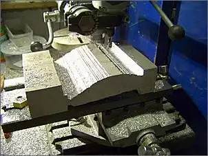

Scharnierbau Tag zwei:
Mit meiner Hobbyfräse hab ich erst einmal dem Alublock die grobe Form verpasst.

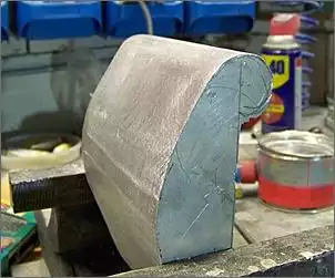

Das ist die spätere Scharnierrolle.
Da wird noch ein Loch gebohrt und ein Stift eingesetzt, der Stift wird unsichtbar mit einer Madenschraube gesichert.
Etwas Bammel hab ich vor dem Bohren, es muss ein 8 oder 10 mm Loch 140 mm lang/tief exakt gerade gebohrt werden

Anprobe im noch nicht fertigen Zustand.
Es fehlen noch zwei weitere Sicken und viel Feinarbeit.
Das Scharnier wird noch dem Buckel angepasst, die oberen Ecken werden verrundet.
Und die Heckrundung wird dem Scharnier angepasst.
Hits:	165
Größe:	87,5 KB
