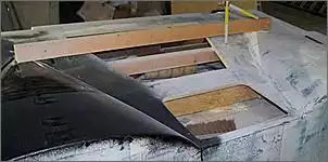

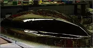

Alt 21.10.2011, 22:11
Sexy Form in schwarzem Lack und Leder rrrrrrrrrrrr
Hits:	142
Größe:	67,3 KB
Nein, es ist einfach nur eine Schicht schwarzer Lack um mal die Form betrachten zu können.
Die kleinen Fehler die noch da sind sind zwar zu spüren aber nur so zu sehen.
Hits:	161
Größe:	80,6 KB

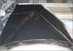

Auch am zweiten Höcker geht es weiter.
Hits:	152
Größe:	98,9 KB
Nach fast 4 Stunden spachteln und schleifen hab ich für heute den Kaffee auf.
Feierabend.
Morgen geht es weiter

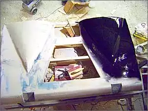

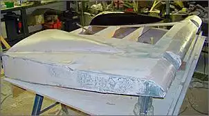

Gute 40 Stunden stecken nun in der Form für die Form und ein Ende ist noch nicht wirklich in sicht.
Der Wahnsinn für so ein Einzelstück, obwohl, evtl bleibt es kein Einzelstück.
Mein Freund Mike möchte das Teil auch haben.
Er muss nur noch seiner Madame erklären das es keine Sonnenliege mehr gibt.
Tja, solche Sorgen hab ich nicht, lalalal-lala
Auf der anderen Seite überlegte ich die Form nach Bau Nr. 1 zu zerstören.
Denn nur so behalte ich ein Einzelstück.
Aber das kann ich meinem besten Freund nicht antun
Also gilt:
Hits:	122
Größe:	87,6 KB
Wenn die Form beim entformen im Stück bleibt werde ich ein zweites Hatch für ihn bauen

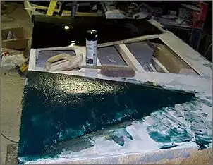

Nun aber zu heute.

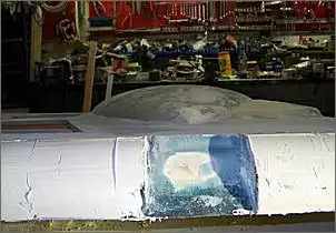

Den Stb. Höcker hab ich noch gefühlte 1000 mal gepachtelt und geschliffen.
Den Heckabschluss hab ich auch schon etwas in Form getrimmt.
Hits:	129
Größe:	72,1 KB
Der BB Höcker hat die x-te schicht Spachtel bekommen und die Form nähert sich der Stb. Seite.
Hits:	137
Größe:	65,6 KB
Und noch ein Bild von Oben.
Hier sieht man auch das der Fensterausschnitt nicht parallel zum Höcker verläuft. Das muß ich dringend ändern.
Hits:	130
Größe:	67,0 KB
Nun ist nach 8,5 Stunden Feierabend, mir tun die Arme vom Schleifen weh und ich bin fein gepudert.
Ab unter die Dusche ist der Plan
Morgen früh geht es weiter, auch wenn ich nur wenig Zeit haben werde.

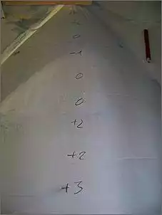

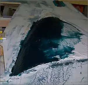

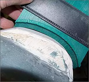

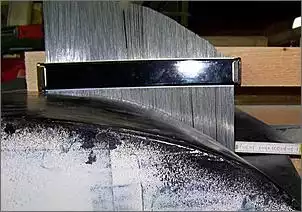

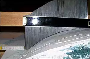

Heute war messen angesagt.
Die Form übertragen auf die andere Seite.
Zuerst die mittlere Höhe
Hits:	147
Größe:	58,2 KB
Eine lustige Zahlenreihe ist dabei rausgekommen
Hits:	143
Größe:	37,5 KB

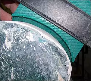

Nach dem Auftragen von Spachtel bis zur erforderlichen Höhe ist die Formenlehre zum Einsatz gekommen.
Stb.die Form annehmen
Hits:	211
Größe:	89,0 KB

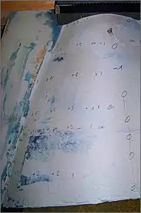

Und auf BB Seite übertragen.
Hits:	155
Größe:	62,3 KB
Schon wieder gab es nette Zahlen
Hits:	150
Größe:	52,7 KB
Dann noch eine Schicht Spachtel und die Tage werde ich sehen wie es weitergeht.
Hits:	133
Größe:	79,8 KB

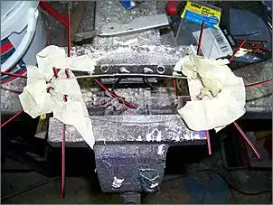

Nebenbei hab ich noch den Heckabschluss vermessen
Hits:	137
Größe:	115,8 KB
Hits:	140
Größe:	105,0 KB
Und die zweite schwebende Klampe gebaut, nun fehlen noch drei
Hits:	168
Größe:	92,7 KB

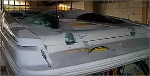

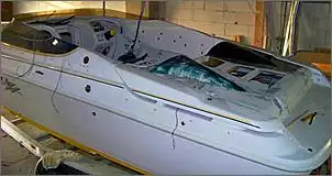

Da ich heute Besuch in der Werft hatte haben wir zu zweit mal eine Anprobe gemacht.
Passt wie ein Maßanzug
Hits:	188
Größe:	82,4 KB
Eine irre Form
Hits:	199
Größe:	61,7 KB
Einfach nur Porno
Hits:	219
Größe:	66,5 KB

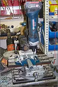

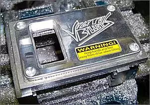

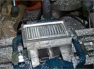

Und ich habe erste Gehversuche im Fräsen gemacht.
Der Außentrimschalter ist, finde ich, etwas nackig.
Ich dachte mir das ein gepulvertes Bezel ganz nett wäre.
Also den Gradschleifer in den Bohrständer und ein Strück Alu auf dem Kreuzsupport.
Hits:	193
Größe:	105,3 KB
Das erste......
Hits:	210
Größe:	103,0 KB
.....und das zweite Zwischenergebniss.
Hits:	213
Größe:	119,9 KB
Nun müssen noch die Kanten aufgehübscht werden und dann etwas Pulver.
  #968
