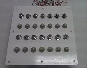

Das Sicherungs Panel ist im Rohbau fertig.
14 Automatik Sicherungen und 14 Kontroll LED`s, natürlich in Blau
Hits:	922
Größe:	24,4 KB
Es fehlen nur noch ein paar Kabel und der Zentralstecker

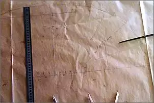

Heute hab ich mit meinem Freund Chris angefangen das Armaturenbrett in den Rechner zu zaubern.
Als erstes wurde gemessen und gerechnet um die verschiedenen Radien zu bestimmen. Zirkel, Bleistift und Maßstab waren die Werkzeuge.
Leider sind die Bleistift Linien schlecht zu erkennen
Hits:	648
Größe:	33,4 KB

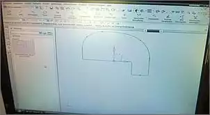

Das ist das Ergebniss nachdem die fünf verschiedenen Radien am Rechner zusammengeführt wurden:
Hits:	644
Größe:	19,9 KB
Das lass ich mir nun auf einem A2 Drucker, den ich noch suchen muss, ausdrucken um am Boot zu checken ob wir auch gut und genau gearbeitet haben.
Dann kommen die Ausschnitte für Schalter, Armaturen etc etc in die Zeichnung.

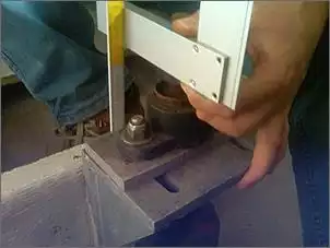

Gestern hab ich mit meinem Freund Mike die Motorfundamente bzw den halben Motorraum vermessen.
Hits:	572
Größe:	28,2 KB

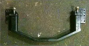

Warum?
Es kommt ein vorderer HP Motorträger ins Boot.
So wie dieser hier.
Das Bauteil kommt aus der Baja 25 Outlaw eines Kumpels und wird passend für mein Boot nachgebaut und angepasst.

Warum machst du das?
Optik oder erfüllt es einen bestimmten zweck?
Gruß,Schwarznase ...
Mehr Stabilität, obwohl das Boot stabil genug ist.
Der Motor kann sich nicht mehr setzen, also erübrigt sich die jährliche Kontrolle bzw das neu Einstellen der Antriebsflucht.
Eigendlich wird solch ein Motorhalter bei höheren Leistungen als bei mir geplant montiert.
Aber wer weiß schon was irgendwann kommen wird
