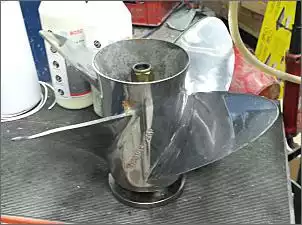

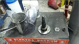

Heute musste eine Bravo Propellerwelle dran glauben.....
In Schnitt mit dem Winkelschleifer
Eine VA Scheibe
Ein paar Löcher bohren
Etwas schweißen
Ein wenig polieren
Und schon ist der Halter für den Heimbringerpropeller fertig.

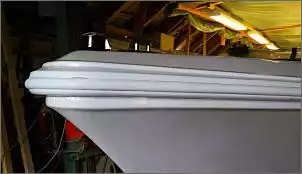

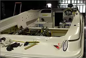

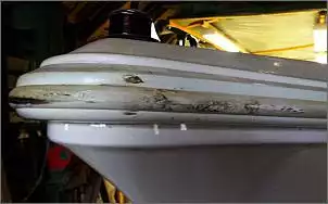

Heute war schleif und putz Tag.
Die Scheuerleiste ist nun wieder ansehnlich
Vorher
Hits:	179
Größe:	49,9 KB
Nachher
Hits:	179
Größe:	50,4 KB

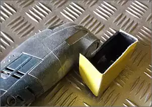

Ein neues Werkzeug hab ich dafür benutzt.
Mit K120er Papier
Dann Nass Handschliff mit K280 - 400 - 600 - 1000 und etwas Politur
Hits:	161
Größe:	82,9 KB
Einfach genial das Teil
Hits:	167
Größe:	40,7 KB

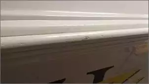

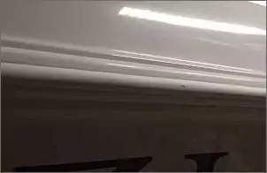

Natürlich bekommt man die schlimmsten Stellen nicht 100%ig weg
Vorher:
Hits:	158
Größe:	28,5 KB
Nachher:
Hits:	150
Größe:	30,0 KB
Schluss mit Polieren, mehr geht nicht
Hits:	163
Größe:	65,5 KB

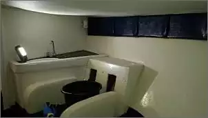

Der Innenraum ist auch fertig gereinigt und poliert.
Es fehlt nur noch der Fußboden
Hits:	149
Größe:	73,1 KB

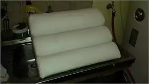

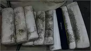

Dann hab ich mal die ersten Polster der Kajüte ausgebaut
Hits:	194
Größe:	60,6 KB
Verdammt, ich dachte das ist alles Schrott.
Aber schaut selbst, das geht noch
Mein Geheimtip: Tentoclean
Hits:	208
Größe:	36,7 KB

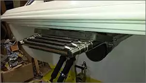

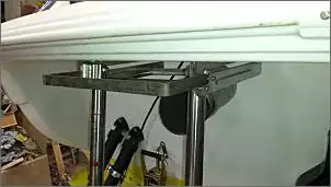

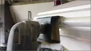

Eine vernünftige Sicherung für die dussellig gebaute Leiter habe ich mir heute überlegt.
Original soll sie mit einem Klettband gesichert werden.
Wer sich das wohl überlegt hat
Noch ist es ein Prototyp aus schwarzem Eisen.
Werde es die Tage aus Edelstahl nachbauen.
Hits:	200
Größe:	43,3 KB
Hits:	189
Größe:	50,3 KB
Hits:	208
Größe:	49,1 KB

Bleibt man da nicht mit den Füssen hänge`? Nicht das das böse Verletzungen gibt.
  #3733
Alt 03.04.2015, 19:39
Normal nicht, ist unter der Scheuerleiste und steht nicht nach achtern raus.
Außerdem bin ich kein großer Freund vom Baden
Weiß eigendlich gar nicht warum ich eine Leiter ans Boot gebaut habe

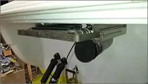

Das geht zudem dezenter und mit ohne Klappern!
Aus einem der Stopen unten an der Leiter kommt bei mir ein Gummi an dessen Ende ein 3cm rohrstück ist! Unter der Badeplattform sind 2 Clippschellen in die man das Rohrstück clipst.
Das Gummis ist somit auf Spannung und die Leiter klappert auch nicht!
Hab leider kein besseres Bild da,aber könnt ich Morgen nachreichen.
Mfg Michael

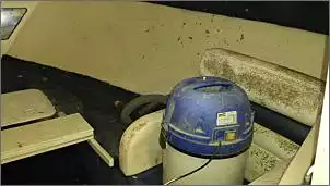

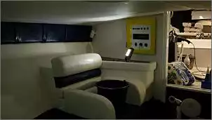

Putzstunde in der Kajüte.
Erst einmal saugen:
Hits:	159
Größe:	53,7 KB
Hits:	169
Größe:	37,8 KB

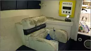

Dann putzen, sagte ich schon das Tentoclean der Hammer
im Kampf gegen Schimmel ist
Hits:	179
Größe:	33,6 KB
Hits:	186
Größe:	45,5 KB
Hits:	196
Größe:	44,0 KB
Feierabend für Heute, morgen mehr

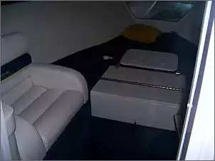

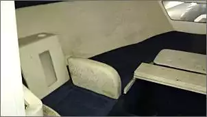

Zitat von piranha miura Beitrag anzeigen
warum ist das alles in der Kajüte so verschimmelt ? .......

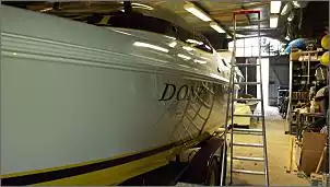

Eigendlich ganz einfach zu erklären:
Beim Kauf / Abholung im November 2010 war alles i.O.
Hits:	207
Größe:	38,9 KB

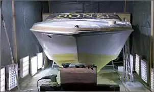

Zur Lackierung, von Sept. 2012 bis Dezember 2012
hatte ich das Boot eingetütet
Hits:	197
Größe:	67,1 KB
Während der Lackierarbeiten hatten wir immer wieder
große Temperaturunterschiede und wahrscheinlich
entsprechendes Kondenswasser im abgeschlossenen
Bereich unter Deck.
Nach der Außenlackierung war innen alles verschimmelt.
