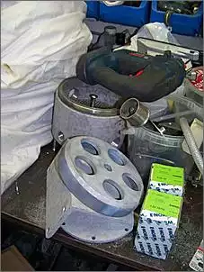

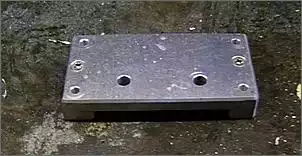

Heute hab ich einen kleinen zierlichen Trimpumpenhalter aus Alu gebastelt.
So kann ich die Pumpe an den Spiegel schrauben und der Boden bleibt frei.
Hits:	867
Größe:	50,7 KB

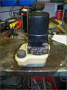

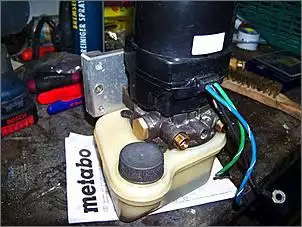

Kann ich eigendlich den Motor auf dem Pumpengehäuse um 180 Grad drehen damit die Kabel hinten sind?
Hits:	880
Größe:	75,1 KB

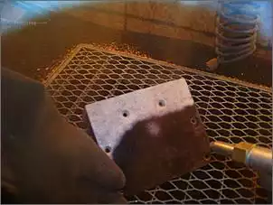

Dann hab ich noch gestrahlt.
Hits:	869
Größe:	52,4 KB

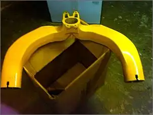

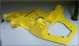

Nun warten die Teile vom Seastrainer aufs Gelbe Pulver.
Hits:	869
Größe:	66,3 KB

Eigentlich ja, sollte kein Problem sein

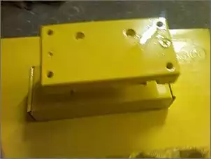

Auch der Trimpumpenhalter erstrahlt in Ral 1018 Zinkgelb.
Da diese Teile keinerlei Belastungen standhalten müssen genügt da eine preisgünstige Spraydosenlackierung.
Hits:	811
Größe:	21,0 KB

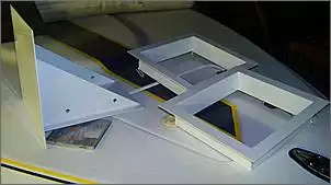

Mein Alu Schlosser hat mir diverse Teile geliefert.

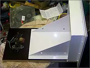

Eine von zwei Batterieschubläden, beide Schubladeneinbaurahmen und den Kasten für die Batteriehauptschalter.
Hits:	513

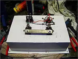

Erst mal die beiden Hauptschalter, den Batterietester und den Stundenzähler hinein in den Kasten.
Der Kasten bekommt seinen Platz im Cockpit unter der Rücksitzbank.
Hits:	556
Größe:	56,3 KB
Auf der Rückseite sind die Schalter auf der Plus Ausgangsseite fest, mit einem Edelstahlflacheisen, verbunden und ein Teil der Verkabelung ist auch schon probeweise an seinem Platz.

Dann hab ich mal schnell die Schubläde mit Rahmen auf die noch nicht eingebauten Bodenbretter gestellt um zu schauen wie die Frischwasserpumpe demnächst eingebaut wird.
Hits:	513
Größe:	53,7 KB

Ja, dien Motor der Trimpumpe kan man auf dem Pumpengehäuse um 180 Grad drehen
Und wieder sind 3 Kabel aus dem Blickfeld verschwunden
Hits:	976
Größe:	65,3 KB
