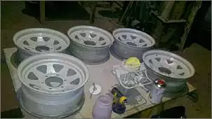

Heute Abend hab ich mir die Felgen vorgenommen.
Mit der Topf-Zopf-Bürste, dem Winkelschleifer
und einigen Dosen Bremsenreiniger habe ich den
Dreck vom letzten Jahrzehnt entfent.
Nach zwei Stunden waren die Felgen sauber und ich dreckig
Danach hab ich die feuerverzinkten Felgen mit
einer 2-K Zink/Alu Grundierung gespritzt.
Auch der Vergaser hat einen schluck Grundierung bekommen.
Hits:	137
Größe:	70,8 KB

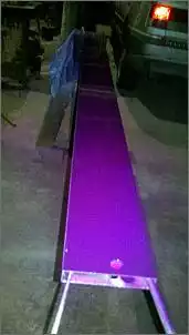

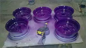

Nach der Grundierung folgt die erste schicht Farbe.
Lila für die Rückseite, passend zum Thema
Hits:	98
Größe:	104,1 KB
Die Wagner Airless Pistole wird noch mein Freund
Hits:	108
Größe:	65,2 KB

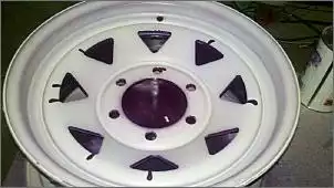

Eigendlich wollte ich heute die Sichtseite der Felgen lackieren.
Leider sind aber Tränen von innen nach außen gelaufen.
Und eben diese Tränen sind noch nicht schleifbar.
Hits:	107
Größe:	65,9 KB
Was soll es, morgen ist auch noch ein Tag.
Nebenbei hab ich gesehen das die Notbereifung vom Trailer versagt hat.
Da hilft ein Tropfen Pril (Geschirrspülmittel) auf das Nassschleifpapier, dann verklebt da nix und du kannst schleifen.
Brauchst jetzt nicht mit solchen ausreden kommen !

Hab vergessen zu erwähnen das natürlich ganz normal mit Wasser geschliffen wird und zusätzlich der Tropfen Pril !

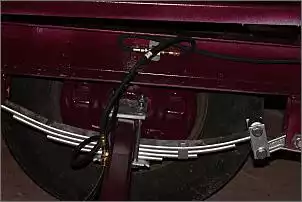

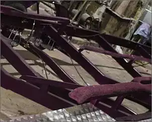

Die Bremsleitungen sind verlegt.
Hits:	142
Größe:	50,2 KB
Es fehlen noch Befestigungen.
Ich überlege grad ob ich Klemmen an die Achsen schraube oder
Kabelbinder verwende.
Am Rahmen sind angeschweißte Halterungen für die Bremsschläuche
und Kabel vorhanden, an den Achsen hab ich sie vergessen.

Um die Optik zu testen hab ich ein paar Alu Teile auf den Rahmen gelegt.
Die Alu Platten werden die Tage vom Profi mit Klarlack behandelt.
Hits:	158
Größe:	100,9 KB

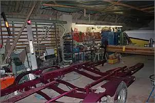

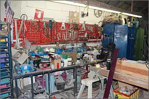

Und das gewünschte Bild meiner Chaos Werkbank.
Hits:	270
Größe:	88,1 KB
Anhang 489020
Oha.....und ich dachte bei mir siehts chaotisch aus.
Da hilft wohl nur ne Bombe..... Hast du da noch ne 2. Werkbank?
Gruß Thom
Suche Treidelpferd!
Alle sagten "das geht nicht!"
dann kam einer, der wusste das nicht.......
.....und machte es einfach
