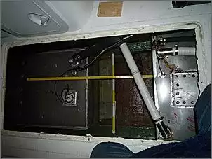

Die Einbaulage des BSR ergibt sich zwangsläufig, wenn es in das
Staufach ganz vorne unter der Koje am Bug eingebaut wird.
So weit nach unten und hinten wie möglich.
Wünsche ggf. beim Selbsteinbau gutes Gelingen !

...das mit dem Gedanken des selbsteinbauens habe ich verworfen,denn ich habe von einer Werft bei mir in der Nähe das Sidepower SE30/40 mit einer Optima Batterie und dem kompletten Einbau für 2.350,-€ angeboten bekommen.Peter
Soweit ich es einschätzen kann, ist das ein recht gutes Angebot !
Da wir ja nicht täglich Löcher in unsere Boote schneiden um BSR ein-
zubauen habe ich mich seinerzeit (und würde es auch wieder) dafür entschieden, es von einer Firma machen zu lassen.
Gruß Chris
