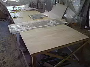

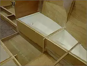

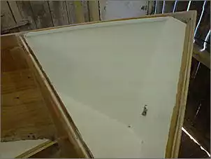

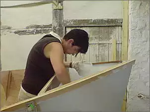

Guten Morgen zusammen,
ich bin euch immer noch die Bilder vom Wochenende schuldig.
Der Ankerkasten ist dank Angelikas Hilfe nun auch schon gestrichen. Das gleiche gilt auch für die zukünftigen Stauräume unter den Betten und dem Boden im Deckshaus. Die Böden für das Deckshaus sind auch zugeschnitten.
Hits:	1128
Größe:	22,0 KB
Hits:	1108
Größe:	27,8 KB
Hits:	1114
Größe:	28,3 KB

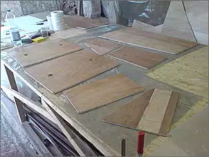

Die dazugehörenden Luken sind auch schon von einer Seite mit EP beschichtet.
Hits:	1112
Größe:	40,0 KB
Vor lauter Langeweile haben wir dann schon mal mit dem Deck angefangen.
Hits:	1102
Größe:	30,2 KB
Höchsttemperatur war am Samstag Nachmittag mit 37° erreicht. In der Halle waren es dann zum Glück nur 29°.
Gruß Holger
Meine Baustelle DE23.

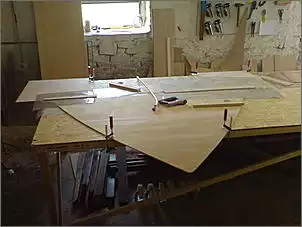

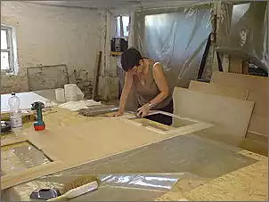

Der Boden im Deckshaus unter der Dinette wird liebevoll beschliffen.
Hits:	1146
Größe:	34,9 KB
Da auch die Anschnitte endlich verbraucht werden müssen, hier mal eine Schäftung für das zukünftige Deck.
Hits:	1107
Größe:	33,8 KB

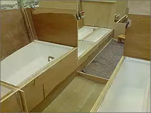

Der Ankerkasten bekommt seinen Anstrich.
Hits:	1110
Größe:	29,9 KB
