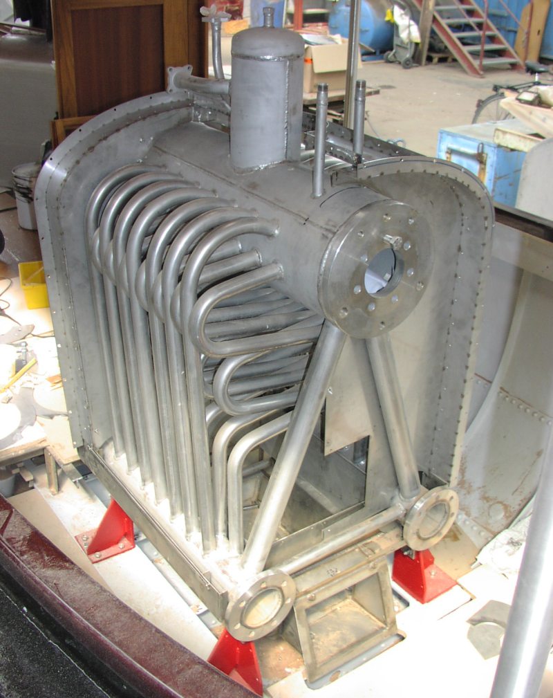

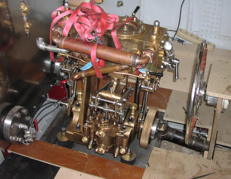

Emma hat auf den Spanten zwei durchgehende Bleche von 160 x 15 (B x H). Darauf konnte ich Maschine und Kessel leicht befestigen. Da ihr ja aber in Holz baut, müsst ihr wohl etwas mehr Aufwand betreiben. Trotzdem hier mal zwei Baufotos von mir.
Links und rechts auf dem Boden könnt ihr die 160 mm breiten Fundamentbleche sehen, die auf die Spanten geschweißt sind. Die drei roten Winkelgebilde (hinten gibt es noch ein viertes..) sind der Übergang zum Kessel. Auf sie stützen sich die Untertrommeln direkt ab. Der Aschekasten hängt ebenfalls an den roten Winkeln, nimmt aber keine Kräfte vom Kessel auf - ist mit dem auch nicht verbunden. Dies ist nötig, da sich Kessel und Gehäuse unterschiedlich ausdehen. Deshalb ist der Kessel auch nicht fest mit den Winkeln Verschraubt, sondern liegen die Untertrommeln in Gleitschalen. Nur auf einer Seite sind die Untertrommeln über die Flansche eingeklemmt.
Neben dem eigentlichen Kesselgewicht und den Kräften bei Seegang sind besonders die mechanischen Belastungen auf der Straße und beim spontanen Stopp mit dem Bug an einer Kaimauer zu berücksichtigen. Mein Kessel wird mit Wasser über 400 kg wiegen - da ist dann schon einiges an kinetischer Energie unterwegs.
Eine Glaubensfrage ist ja beim Dampfboot auch die Maschinenlagerung. Die einen bauen sie starr mit direkter Verbindung an die Welle an. Andere verwenden bei starrer Befestigung im Boot einen Kardan. Ich habe zum Kardan auch noch Gummipuffer mit unter die Maschine eingebaut.
Hier ein Foto aus 2005 gleich nach dem Einsetzten der Maschine (215 kg Lebendgewicht). Unten vorne sind zwei der vier Gummilager zu erkennen. Sie sind wasserdicht durch die Niro-Ölwanne durchgeschraubt und dann über Querträger auf die durchgehenden Bleche im Rumpf verschraubt. Der Kardan stammt von einem alten Auto. Durch den Kardan konnte ich die Maschine repräsentativ und reperaturfreundlich über dem Fußboden montieren. Die Gummipuffer absorbieren die Schwingungen wunderbar.
Später habe ich die Maschine noch einmal 150 mm nach achtern gerückt, da man sie so leichter vom Steuerstand aus bedienen kann. Auch das Mehr an Platz zum Kessel ist jetzt praktisch - wenn möglich, sollte auf euren Fundamenten auch ein bischen Spielraum zum späteren Verschieben vorhanden sein - Planung ist das Ersetzen des Zufalls durch den Irrtum!
Bei Emma habe ich nicht auf das Gewicht geachtet, sondern alles sehr solide gebaut. Bei meinem aktuelles Dampfboot-Mini-Projekt kommt es auf jede 500 g an. Dort werde ich die Ölwanne als mittragende GFK-Schale zwischen den Stringern im Rumpf integrieren. So hat man auch keinen Schmutzraum unter der Maschinenbilge.
Wie wollt ihr eure Maschine lagern und mit der Welle verbinden?
