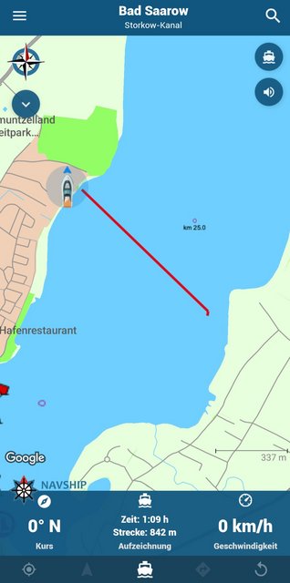

Heute hat das zwar mit der Kartendarstellung funktioniert, aber Routenaufzeichnung geht nicht :-(
Es hat Start- und Endpunk der Aufzeichnung mit einer Gerade verbunden, den Weg dazwischen aber nicht aufgezeichnet (wir sind einen grossen Bogen gefahren)
Beim Start scheint es, alsob es kurzzeitig richtig aufgezeichnet hätte. (der südöstliche Punk)
Was mache ich denn da falsch ?
MfG* * * *Mario
Richtig helfen kann bei sowas nur der Support. Am besten direkt in der App im Seitenmenü "Fehler melden" wählen.
