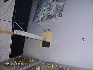

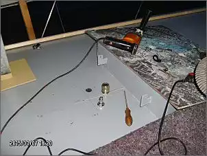

Hecklampe.
Hits:	234
Größe:	62,9 KB
Unterhalb des Gummi oder darüber?

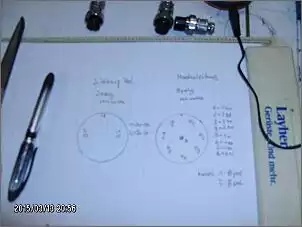

Hits:	130
Größe:	75,0 KB
Für Mast. Ein mal 8 polig und 3 mal koaxialkabel.

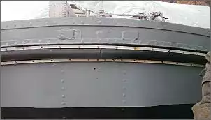

Zitat von projekt520 Beitrag anzeigen
Hecklampe.
Anhang 606951
Auf dem Bild ist leider nicht zu erkennen, wie dick die Gummileiste ist.
Die Heckleuchte sollte ja bei Feindkontakt nicht vor der Gummileiste anditschen.
Daher würde ich sagen oberhalb eventuell sogar an der Reeling.
Gruß Hubert
  #62
Ich bin für überhält der Scheuerleiste.

Hallo Frank, bau die hecklampe oberhalb der gummileiste besser an deck dann hast du später keine probleme wegen feuchtigkeit, beim fahren verwirbelt das schraubenwasser und erzeugt eine gischt die geht überall durch deshalb besser an deck mit der lampe.
Gruss Rolf

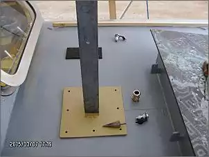

Hallo ,

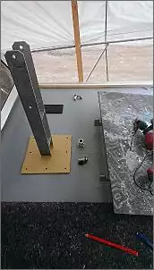

Nach einiger Zeit des Reinigen, habe ich mit dem Ausmessen der Löcher begonnen. Nun die Frage: Wie bekomme ich die Löcher 18 und 32 mm in das Blech?
Erst habe ich gedacht klein vorbohren und dann mit der Feile .
Da gab es aber meinen Nachbarn, der so einen kegelförmigen Bohrer hatte der bis 30 mm bohren konnte. Schon war es kein Akt mehr.
Hits:	153
Größe:	90,8 KB
ID:	607059Klicken Sie auf die Grafik für eine größere Ansicht
Hits:	160
Größe:	114,7 KB
ID:	607058Klicken Sie auf die Grafik für eine größere Ansicht
Hits:	151
Größe:	90,8 KB
Jetzt kommt das Kabel verlegen und Löten dran. Bei dem schönen Wetter werde ich nach dem Rosen pflanzen los legen.

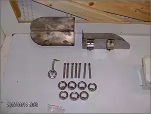

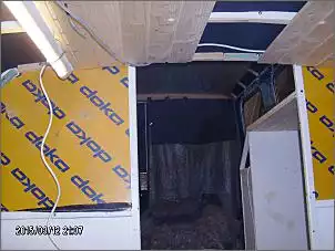

Hallo ,

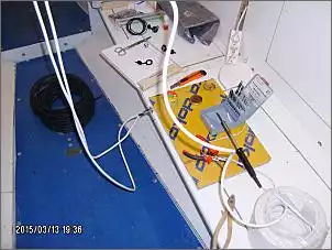

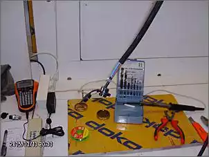

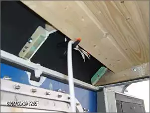

gestern ging es an die Elektrik. Löten war angesagt. Die Borddurchführungen für Mast und Positionsleuchten sollten fertig werden, damit ich Sie heute befestigen kann.
Hits:	154
Größe:	103,3 KB
ID:	608455Klicken Sie auf die Grafik für eine größere Ansicht
Hits:	146
Größe:	115,4 KB
ID:	608453Klicken Sie auf die Grafik für eine größere Ansicht
Hits:	154
Größe:	103,5 KB
ID:	608452Klicken Sie auf die Grafik für eine größere Ansicht
Hits:	151
Größe:	94,1 KB
ID:	608451Klicken Sie auf die Grafik für eine größere Ansicht
Hits:	157
Größe:	71,9 KB
War gerade mal auf der Werft. 0 Grad, Schneeregen und leichter SW Wind. Das zert ganz schön Viel leicht wird das noch besser zum Nachmittag.

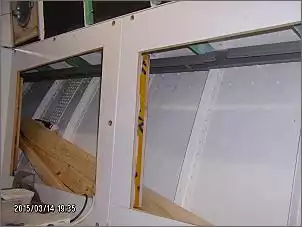

Standard Neues zur Elektrik
Hallo ,

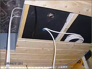

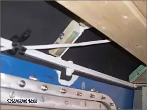

gestern habe ich auch noch ein bisschen Vorbereitungen für die Elektrik durchgeführt. Da war noch ein wenig Kabelkanal und die Halterungen für die Positionslampen. Sehen die nicht geil aus? Jetzt noch schwarz von innen beschichten und dann können Sie auf die Reling geschraubt werden. Reling , da war doch noch was.
Hits:	136
Größe:	105,0 KB
ID:	608665Klicken Sie auf die Grafik für eine größere Ansicht
Hits:	149
Größe:	87,4 KB
ID:	608664Klicken Sie auf die Grafik für eine größere Ansicht
Hits:	158
Größe:	88,8 KB
Schönen Sonntag.

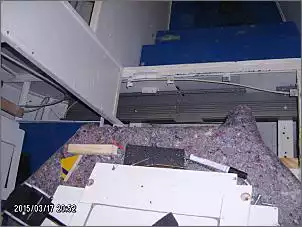

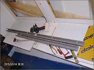

Hallo ,

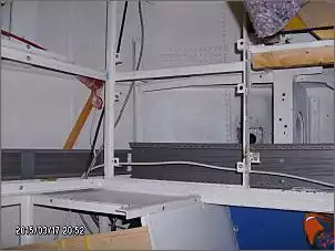

gestern und heute habe ich an den Kabelkanälen gearbeitet. Viele Arbeitsschritte um es alles hin zubekommen. Viele kleine Schritte und viel Zeit.
Hits:	149
Größe:	106,8 KB
ID:	609453Klicken Sie auf die Grafik für eine größere Ansicht
Hits:	164
Größe:	100,7 KB

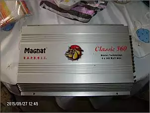

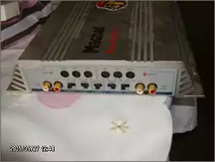

Standard Moin Moin,
Hallo ,

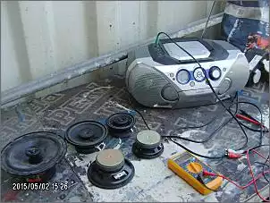

heute werde ich wieder ein wenig Kabel legen und löten. Das werden ich wohl noch mit links schaffen .
Eine Frage habe ich da noch: Wie kann ich die Lautsprecher am besten ein bauen. Sie stammen aus einem Auto incl. Klemmen.

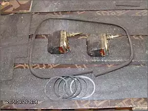

Dann war noch Weihnachten, ein Freund brachte mir zwei Scheibenwischermotoren. Mal schauen wie ich sie einbaue
Mfg Frank Seht mehr zu meinem Projekt unter
http://www.boote-forum.de/showthread.php?t=143885
Oder,WWW.rca-mws.de

wie schon geschrieben hatte ich gestern das schlechte Wetter genutzt und noch eine offene Baustelle teilweise fortgeschrieben. Die Deckenbeleuchtung hatte noch 30 cm LED übrig, die als Kochnischenbeleuchtung verwenden möchte. Schere raus und durch. Lötkolben an und Kabel um 3 Meter verlängert.
Hits:	140
Größe:	86,0 KB
ID:	621715Klicken Sie auf die Grafik für eine größere Ansicht
Hits:	139
Größe:	82,5 KB
Nun kann ich die Decke schließen. Ich bin total Begeistert.
Bis demnächst.
Oder,WWW.rca-mws.de

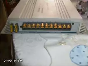

Hallo ,
dieses teil habe ich in meinem Fundus gefunden und möchte dieses Teil im Boot nutzen.
Jetzt meine Fragen
Wie viel Lautsprecher kann ich anschließen? Besitzen tu ich genügend 8 Ohm 25 Watt.
Wo würdet Ihr Lautsprecher installieren und wie viel?
Hier der Verstärker.
Hits:	120
Größe:	102,4 KB
ID:	626366Klicken Sie auf die Grafik für eine größere Ansicht
Hits:	133
Größe:	74,3 KB
ID:	626365Klicken Sie auf die Grafik für eine größere Ansicht
Hits:	126
Größe:	76,2 KB
Vielen Dank für Eure Hilfe.
Oder,WWW.rca-mws.de
  #75
Alt 27.05.2015, 13:43
alexhb alexhb ist offline
Registriert seit: 22.08.2014
Beiträge: 1.535
Boot: SY Ohlsen "29
1.897 Danke in 951 Beiträgen
das ist ein 4 x 120W Verstärker, also mit 4 Lautsprechern, jedoch aufgeteilt auf 2 Stereo-Eingänge (die Chinch-Stecker auf der Bedienseite).
Sofern da nicht ein Schalter ist der die Eingänge parallelschaltet musst du zwei Stereo-Signale reingeben damit alle 4 Ausgänge die gleiche Musik spielen. Also einfach das Stereosignal auf die beiden Chinch doppeln. Bei 25W Lautsprechern drehen die Lautstärkenregler am Verstärker aber beim Test auf 0 und dann langsam hoch, sonst machen die nur einmal nen lauten Ton .
Die Kühlkörper sind ernst zu nehmen, der wird im Betrieb gut Warm und sollte irgendwo montiert sein wo er die durch Konvektion loswerden kann (nicht völlig zubauen).
EDIT, der kann wohl eine Parallelschaltung der Eingang als "2 Kanal-Betrieb" bezeichnet, die Abbildung deckt sich aber glaube ich nicht ganz mit deinem Gerät:
http://img123.imageshack.us/img123/7...ssic360yg5.jpg
Hier beschäftigen sich ein paar Autoleute mit dem Gerät:
http://www.motor-talk.de/forum/magna...-t4284823.html
Beste Grüße
Alex
