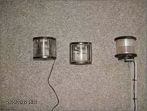

Hallo ,
folgendes Bild zu dieser Frage.
Hits:	148
Größe:	154,8 KB
Diese drei Lampen waren am Boot verbaut. Diel Linke Heckleuchte und die Recht Topplicht sind mir ja geläufig aber die Mittlere . Diese war am Bug.
MfG Czycholl
Mfg Frank Seht mehr zu meinem Projekt unter
http://www.boote-forum.de/showthread.php?t=143885
Oder,WWW.rca-mws.de
Alt 01.03.2015, 10:56
Benutzerbild von Jörg L.
Jörg L. Jörg L. ist offline
Registriert seit: 04.01.2003
Ort: Flensburg
Beiträge: 2.933
Boot: Bavaria 320
2.310 Danke in 1.474 Beiträgen
schau da nochmals genau hin.
Die Linke sieht nach einem Toplicht (225° Abstrahlwinkel),
die Mittlere nach einem Hecklicht (135° Abstrahlwinkel) und
die Rechte nach einem Rundumlicht (Ankerlaterne) aus

Ok. Jetzt ist wieder alles klar. Nun können die Löcher gebohrt werden und die Signallampen montiert werden. Jetzt brauchen wir nur noch schönes Wetter.

moin moin,
aber du bräuchtest nur die 360°. sie muss nur separat schaltbar sein zu den positionslampen. denn 225 und 135 ergeben ja 360.
wenn du fährst machst du toplicht und posi an und beim ankern nur top.

moin,
man braucht bei marschinenfahrzeug in fahrt
1 Topplicht weiß 225 grad ca. 1m höher alls die seiten lichter
2 Seitenlidhter bb. rot 112,5 grad, stb. grün 112.5 grad
1 Hecklicht weiß 132 grad
Beim ankern:
Ankerlicht weiß 360 grad frei sichtbar
Rolf
Alt 01.03.2015, 18:35
Rolf02 Rolf02 ist offline
Registriert seit: 15.09.2014
Beiträge: 7
6 Danke in 5 Beiträgen
moin
Leider tippfehler
Hecklicht 135 grad
Alt 01.03.2015, 18:48
Benutzerbild von Sönke Hans
Sönke Hans Sönke Hans ist offline
Registriert seit: 18.11.2012
Ort: 26607 Aurich
Beiträge: 905
Boot: QuickSilver 640 Weekend
1.765 Danke in 491 Beiträgen
Ne, ist nicht ganz richtig.
Statt Topp - und Buglicht, reicht auch eine weiße Rundumleuchte. Stb. und Bb. Seitenlichter zusätzlich natürlich auch.
Grüße Sönke
